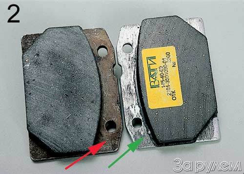

Отличить самопальные тормозные колодки "жигулей" проще всего по маркировке. Желтую этикетку с логотипом, номером по каталогу запчастей, датой изготовления на заводе клеят на накладку. У фальшивки табличка обычно скрывается на обратной стороне и выглядит бледнее. Кроме того, уже около года оригинальные колодки защищает дополнительная маркировка, выполненная на струйном принтере (фото 1).
Заводские каркасы всех колодок красят в черный цвет или оцинковывают. Кустари пренебрегают дорогой операцией. Результат: металл равномерно покрыт рыжим налетом. Для прочного соединения с накладкой каркас "обдирают" на наждаке (фото 2). У подделки клей, по-видимому, наносят прямо на ржавчину.

Красной стрелкой обозначены подделки, зеленой - заводские детали.
