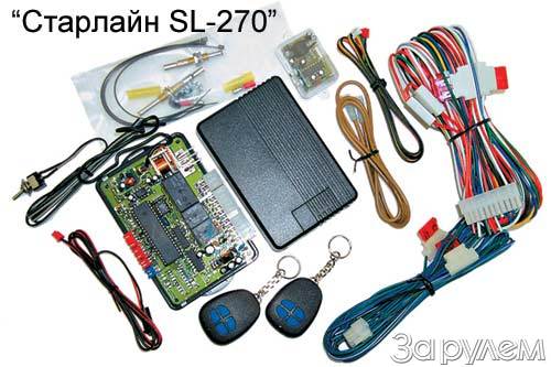

Особенность "Старлайна SL-270" - добротное "железо" и хорошая защищенность от импульсных помех по питанию. Выход на сирену тоже релейный. Однако по количеству функций и гибкости охраны "Старлайн", превосходя "Партизана", лишь приближается к "Пантере", уступая ей в удобстве программирования, алгоритме защиты от ложных срабатываний и т.д. В отличие от соперников, здесь отсутствует полезная функция - "охрана при включенном двигателе". Можно подключить второй датчик, но только однозонный (предупреждающего негромкого чириканья не будет). К недостаткам можно отнести также сложный способ перевода в режим "Валет" - четырехразрядный PIN-код вообще-то хорош, но необходимость его помнить - уже неудобство. И наконец, "Старлайн", так же как и "Партизан", не комплектуется сиреной - ее приходится приобретать отдельно. К "Пантере" же сирену прилагают.

"Старлайн SL-270".
