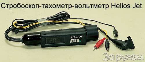

Стробоскоп-тахометр-вольтметр
Helios Jet
Изготовитель / "Джет-СММ" (Москва)
Цена / от 350 руб.
Для любых карбюраторных двигателей с однокатушечной системой зажигания. Подключение: "черный" - к "массе", "красный" - к +12 В, а отдельно идущий провод ("крокодил" тоже "черный"!) - к низковольтному выводу катушки зажигания, соединенному с прерывателем или коммутатором.
Гибрид от скрещивания питерского изделия "Хелиос-361" с "джетовским" стробоскопом. Думается, торцевое расположение измерительного прибора все-таки предпочтительнее, хотя - кому что нравится...
