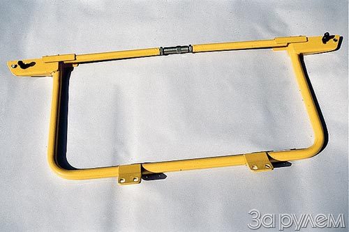

А вот другая конструкция, устанавливаемая в багажнике, за спинкой заднего сиденья, - нечто новенькое. Выглядит продуманно и основательно, монтировать несложно. С ней-то мы и отправились на автополигон.
Начнем с общих впечатлений. Действительно, после установки усилителя (монтировать его рекомендуют совместно с передней распоркой) "одиннадцатая" поехала по-другому, особенно после 120-130 км/ч. Быстрее и точнее реакции машины, она стала заметно строже в управлении. Теперь даже крены кузова выглядят более логичными, как, впрочем, и раскачка на волнообразных неровностях, ранее сопровождавшаяся небольшими траекторными рысканиями. Казалось бы, победа! Однако что-то в поведении автомобиля настораживает. Точно: "одиннадцатая" стала неохотно заезжать в повороты. Причем не на "трассовых" 120км/ч, а в куда более обычных условиях.
Раз за разом прохожу одну и ту же знакомую связку. С усилителем явно возросли углы поворота руля, передняя ось активнее стремится выскользнуть наружу поворота. Что ж, надо присмотреться к поведению машины при выполнении маневра "переставка". Увы, полученные в ходе этого упражнения цифры не в пользу заднего усилителя. По сравнению с комплектацией только передней растяжкой проигрыш в скорости 2км/ч. Цифра, по меркам испытателей, весомая. Похоже, столь прямолинейное решение привело к избытку жесткости, нарушило логику взаимосвязей в задней подвеске. (Кстати, почти такой же показатель у стандартной машины, не отягощенной дополнительным железом!)

Так выглядит задний усилитель кузова:
на прилавке магазина (фото 1);

ПРЕДЕЛЬНЫЕ СКОРОСТИ ПРИ МАНЕВРЕ "ПЕРЕСТАВКА", км/ч
Стандартная комплектация 84,5
С передней растяжкой 86,7
С передней растяжкой и усилителем кузова 84,1
