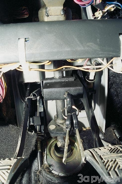

Пресекая на корню обывательские рассуждения о бесполезности и неэффективности любых запоров и блокировок, мы решили начать цикл испытаний с двух относительно недорогих механических устройств, блокирующих вал рулевого управления. Оба хорошо известны - это "Гарант" тольяттинской фирмы "Флим" и "Дракон" от московской компании "Цербер". Каждому поручили персональный объект охраны - VAZ 2110.
Принцип действия противоугонок одинаков - на рулевом валу в районе педального узла устанавливают муфту, две половинки которой соединяют винтами. В таком положении руль свободно вращается, а муфту при желании можно демонтировать. При постановке на охрану в муфту вставляют стопор, который полностью перекрывает доступ к винтам и блокирует вал, упираясь в элементы конструкции кузова. Стопор снабжен встроенным штифтовым механизмом секретности (замком, в общем) и отпирается прилагаемым ключом. Для фиксации изделия ключ не нужен: есть автоматическая защелка.
Внешне "Гарант" - это блестящий, с плавными линиями увесистый кусок стали с личинкой в торцевой части. "Дракон" выглядит чуть скучнее: брусок вороненого металла прямоугольной формы с "хвостом" - личинка также находится в торце. "Гарант" продается свободно - заплатив примерно 1400 рублей, можно установить его самостоятельно. "Драконы" же в розницу не поступают - фирма считает, что монтаж даже самого простого устройства требует квалификации профессионала. В итоге услуги такого охранника обойдутся вдвое дороже, чем у коллеги.

"Как будем вскрывать? - задает неожиданный вопрос местный "терминатор" Саша. - Кузов бережем или "ну его"?"
Хмм... Нет, кузов все-таки жалко, тем более, что на одной из подопытных "десяток" ездит начальник... Предлагаем компромисс - виртуальное разрушение кузова плюс реальный демонтаж замка. Саша понимающе кивает. Что ж, смотрите - вот эти кожуха и облицовки мне сильно мешают - угонщик отломит их "с мясом". На это уходят секунды - культурный же демонтаж потребует нескольких минут.
Второй вопрос "терминатора" звучит еще неожиданнее: "Замки-то будем ломать? - усмехается Саша. - Можно и побыстрее..."
Дело вот в чем. Конечно, нас интересует именно взлом замков, но в данном случае можно просто... перепилить рулевой вал по обе стороны от вцепившегося в него замка! А чтобы уехать на освобожденной машине, нужно соединить два "огрызка" вала между собой - например, как показано на фото. Немножко опасно для жизни правонарушителя, но чего не сделаешь ради успеха?
Перепилить в двух местах "десятый" вал, пользуясь аккумуляторной "болгаркой" с абразивным кругом в 115 мм, можно минут за семь плюс-минус полминуты. Эти цифры специалистам давно известны и к конструкции замков отношения не имеют. Забегая вперед, отметим, что в конце программы Саша по нашей просьбе повторил "упражнение" - да, указанное время оказалось точным. Но это будет потом, а пока что он, кряхтя и чертыхаясь, пристраивается в подрулевом пространстве первой "десятки". Время пошло...
"Дракон" был побежден за 810 секунд: в корпусе изделия вырезали "окно" и удалили личинку замка (фото). Саша переводит дух и направляется ко второй "десятке", которую охраняет "Гарант".
Каждому "клиенту" - индивидуальный подход. Саша поясняет, что "пойдет другим путем" и ослабит хватку муфты - для этого нужно срезать ее крепление с одной стороны, после чего разжать половинки подходящим инструментом - от зубила до мощной отвертки. После этого замок можно оставить в покое, потому что вал начнет проворачиваться внутри него, а значит, задача выполнена.
Вновь засекаем время - посыпались искры, запахло паленым. Саша одержал победу через 990 секунд, продемонстрировав нам свободное вращение баранки: испытания закончены.

На старте: "Дракон" - слева, "Гарант" - справа.
