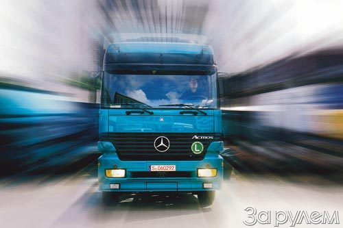

Конечно, антиквариату с современными машинами не тягаться. Но уравнять возможности тормозов у автомобилей одного поколения независимо от их весовой категории необходимо. Эксперимент с участием 40-тонного "Мерседес-Бенца Актрос" с модернизированными тормозами и новыми шинами показал: это вполне реально. Тяжеленный автопоезд остановился со скорости 80 км/ч на пути всего в 30 метров! Серийный автомобиль на этой отметке еще ехал со скоростью 36 км/ч, а застыл на 8 метров дальше.
Это стало возможным благодаря стараниям специалистов двух фирм: "Континенталь", подготовившей специальные шины, и WABCO (Westinghouse Air Brake Com-pany), занимающейся пневматическими тормозами с 1869 года.

Для экспериментального "Актроса" задача была поставлена однозначно: обеспечить максимально возможное замедление. В результате вместо обычных для такого грузовика колес размерности 315/70-22,5 на тягач поставили шины 385/55 спереди и... 495/45 сзади. Разработчики признают, что эти колеса уступают серийным по экономичности, массе, износостойкости и шумности. Зато - тормозят прекрасно, а остальное, утверждают конструкторы, можно подправить.
Но из выигранных у стандартного грузовика восьми метров шины отвоевали лишь половину. Остальное обеспечили регулируемые амортизаторы, более мощные тормоза с рабочим давлением 10 бар и измененная программа EBS (Electronic Brake System).
