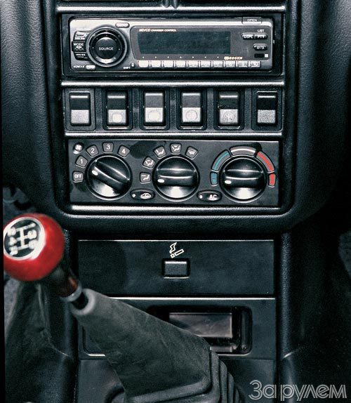

Почему "Эсперо"? А вы посмотрите на фото - он будто создан для "Волги": и по габаритам, и по дизайну, и по функциям... Кроме того, мы уже отмечали, что штатные рычаги не могут управлять даже родной "печкой" - что же говорить о системе микроклимата? А корейский блок обеспечивает нам четыре режима работы вентилятора и пять различных направлений воздухопотоков - краником теперь управляет удобный поворотный регулятор. Заслонками в блоке распределения командуют вакуумные камеры той же фирмы "Дэу" - к центральной рукоятке на блоке сзади подведены шланги от впускного коллектора. Отдельными кнопками можно включать как кондиционер, так и режим рециркуляции воздуха. Само собой, блок имеет подсветку - владельцы "волг" к подобной "роскоши" не привыкли...

Блок управления системой микроклимата. Слева - переключатель режимов работы вентилятора, в центре - вакуумный блок управления заслонками, справа - механический регулятор с тросовым приводом: он командует краником.
