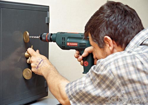

SBE 600R+L Impuls, Metabo
Электроинструмент этой фирмы у профессионалов всегда считался одним из лучших. Достойный образец для подражания. И дизайн, и эргономика, и качество - все на должном уровне. Работать таким инструментом - одно удовольствие. Но за него приходится платить. И если цена в 4500 рублей - недостаток, то это мой недостаток, а никак не дрели.
