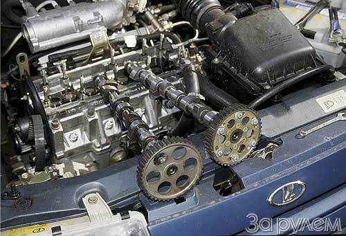

Он сводится к замене стандартного распредвала на новый с измененным профилем кулачков, установке регулируемой шестерни привода механизма газораспределения и соответствующей настройке системы впрыска. Не вдаваясь в подробности, отметим, что вал увеличивает подъем впускных клапанов до 10,2 мм. В данном случае ЧИП-тюнинг, то есть замена серийной программы управления для контроллера впрыска "Бош" на специальную, тоже неотъемлемая часть работы. Без корректировок значений топливоподачи и зажигания для конкретного распредвала можно потерять до 50% полезного эффекта.
Та же ситуация с фазами газораспределения. Не исключено, что установка по штатным меткам с точностью до половины зуба приведет к фиаско. Разрезная шестерня распредвала - это возможность дополнительной (и достаточно точной!) регулировки фаз. Обратите внимание на результаты испытаний (табл. 1, третья, четвертая колонки). Вроде бы и в первом случае все хорошо: существенно возросли максимальная скорость и разгон до "сотни". Ухудшение эластичности? Что ж, чем-то приходится жертвовать. А вот и нет. Опытный механик, не удовлетворенный результатом заезда, сдвигает шестерню чуть больше, чем на ползуба. Вот теперь действительно здорово! Против стандартного варианта добавка в максимальной скорости 4%, в разгоне до 100 км/ч - 10% и почти во всех режимах лучше эластичность.

Фото 6-7. Тюнинг в картинках: снимаем клапанную крышку... Затем распредвал, а вместо него устанавливаем новый с разрезной шестерней (на фото справа).
