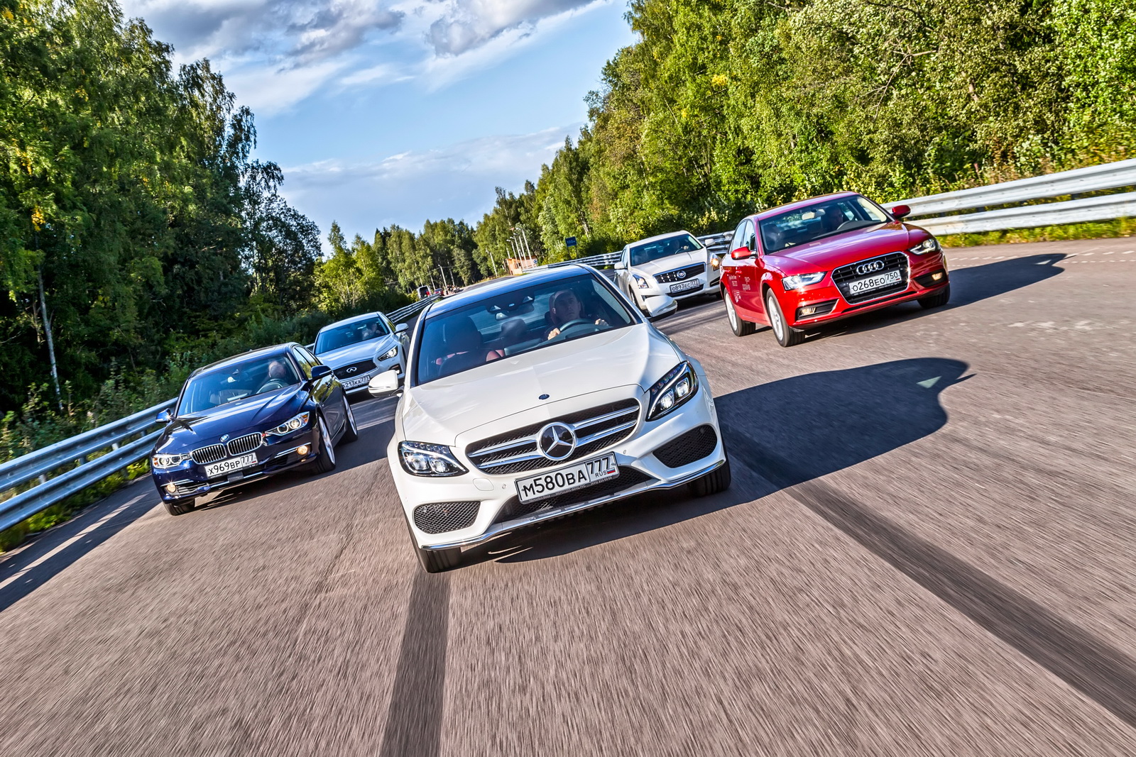

Новый «Мерседес-Бенц С‑Класс», только ворвавшийся на российский рынок, умеет самостоятельно поворачивать. Другая новинка – «Инфинити-Q50» – таким навыком не обладает, зато управляется… по проводам! Помогут ли современные технологии выиграть в сравнительном тесте с прочно обосновавшимися в автосалонах БМВ‑320i, «Кадиллаком-ATS» и «Ауди-А4»? И что станет залогом победы – мощный мотор или богатое оснащение?
Соперники: Infiniti Q50, Cadillac ATS, BMW 320i, Mercedes-Benz C 180, Audi A4
