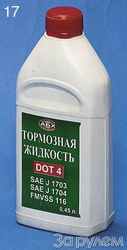

DOT-4, ООО
"АВТОБЫТХИМ"
Цена / 25 руб.
за 0,45 л
Вязкость* 1573 мм2/с
Кипение:
сухая 244°С
увлажненная 164°С
Активность ионов
водорода (pH) 7,21 ед.
Воздействие
на резину 4,6% и 2,1%
