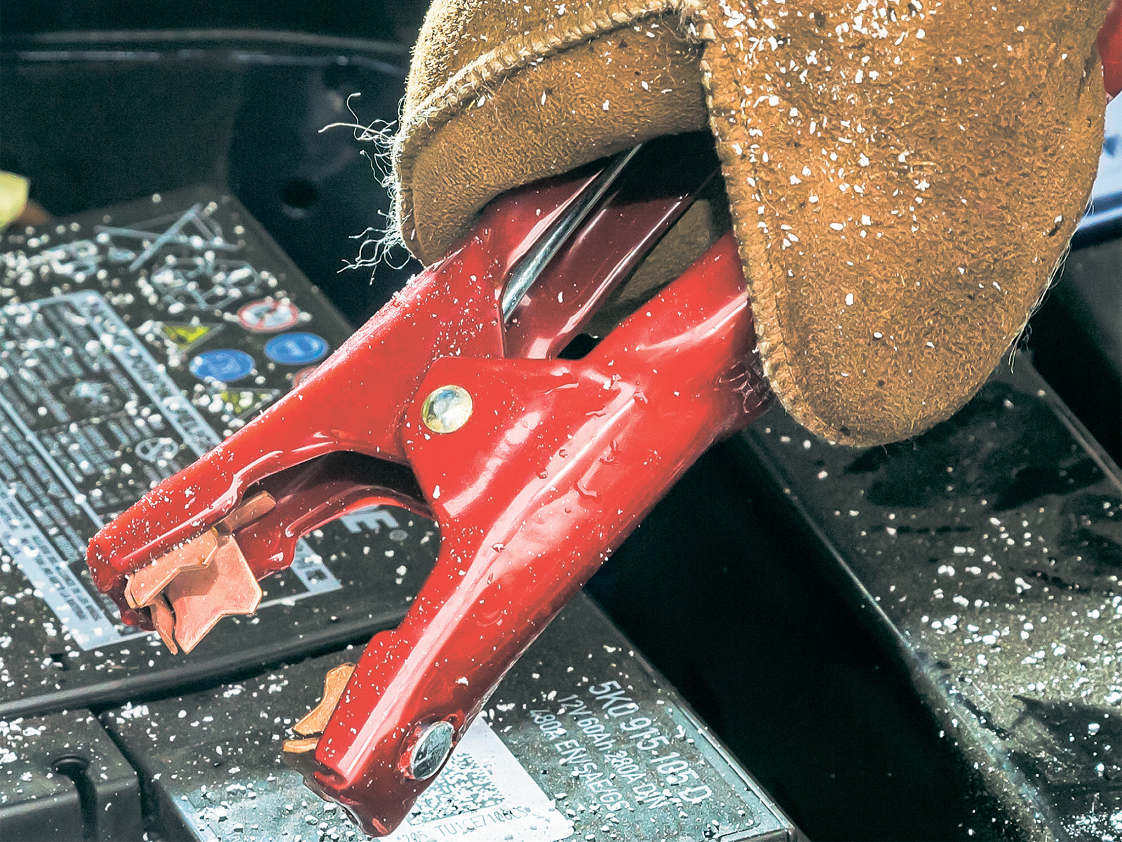

3-4 место
Snap-on Booster Cables BC 15500, Мексика
Ориентировочная цена, руб. 7200
Заявленный ток, А не указан
Длина, м 4,5
Самое большое разочарование теста. Громкое имя и оглушительная цена – всё, чем запомнилось изделие. Мягкий морозостойкий провод – это хорошо, но уже при скромном токе 480 А падение напряжения превысило 2,0 В, что не допускается даже при 1000 А!
3-4 место
Piece of Mind PM 0511, КНР
Ориентировочная цена, руб. 1550
Заявленный ток, А 800
Длина, м 4
Китайский «Кусок разума» (так можно перевести с английского название этих проводов) разумом не блеснул. Следовало бы заявить ток в четыре раза меньший! Потому что 200 А – это максимум, на что изделие способно. Похвалить можно лишь морозостойкость проводов и низкую цену.
2 место
AUTOPROFI AP/BC-7000 Pro, КНР
Ориентировочная цена, руб. 1400
Заявленный ток, А 750
Длина, м 2,2
При заявленном токе 750 А провода способны потянуть лишь 600 А, но и это неплохое достижение на фоне многочисленных собратьев по рынку. Русского мороза в минус тридцать мягкие провода не испугались. И даже холодное обжатие на ручках клещей не подвело. Но 750 А оказались запредельной нагрузкой: на первой же секунде автоматика испытательного стенда прекратила «полет»…
1 место
«Совет автоэлектрика», Калуга, «Энергомаш»
Ориентировочная цена, руб. 3316 руб. (+ 248 руб. за кейс)
Заявленный ток, А 480
Длина, м 3
Отечественные «крокодилы» не просто выдержали испытания – они уложились в нормативы даже при увеличенной на 70% нагрузке. Оригинальная конструкция латунных клещей с большой площадью электрического контакта, надежное крепление многожильного кабеля скобой с двумя винтами, резиновые ручки, морозостойкий мягкий провод – в общем, первое место без всяких оговорок.
