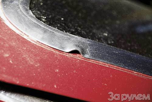

Посмотрим теперь, что изменилось внутри. Очень мало, почти ничего. И все же справедливости ради отметим - ветровое и заднее стекла теперь не гуляют в уплотнителях в такт щеткам и дождь в салон не пропускают. Рычаг переключения передач в переднем положении не упирается в панель. Но на этом можно, пожалуй, поставить точку.
По-прежнему горбатая панель приборов правой частью провалилась на пару сантиметров вниз. Уплотнители дверей приклеены очень экономно, точками, а потому местами висят свободно. Один из винтов замка пятой двери попросту не завернут. И в довершение - ниша под магнитолу, через которую можно лицезреть внутренности панели. Заглушки, увы, не предусмотрено.

Голыми руками
не возьмешь!
Тщательнее надо!
