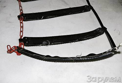

Существенная их особенность в том, что цепь и гибкий трос, идущие "вкруговую", связаны эластичными полосами-бандажами из, как утверждает изготовитель, высокопрочной и износоустойчивой армированной резины. Этакий резиновый "паук" обеспечивает правильное натяжение цепи и, следовательно, самих бандажей: "лапы" его снабжены крючками. Оборудованный такими устройствами автомобиль "приобретает способность двигаться по трассе, покрытой снегом, льдом, грязью, как по чистому асфальту..."
Так ли это на самом деле? Увы, чуда не произошло. Резиновые бандажи на льду практически бесполезны, до шипов или железных цепей явно не дотягивают. Другое дело - движение по снегу, особенно липкому. Он забивается под ленты, слегка оттопыривает их, и колесо становится "зубастее". Машина идет весьма уверенно, оставляя за собой характерный гусеничный след.

Есть у итальянской "обувки" и слабые места. Изящные замочки внутреннего троса не очень-то надежны. На снежной целине при резких поворотах "лапти" дважды соскакивали - и то, что остались после этого целы, дело времени и везенья. Мало того, после первых поездок (еще по снегу!) "многообещавшие" армированные ленты-бандажи начали расслаиваться.

Увы, расслаиваются...
