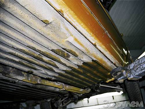

Чтобы рассмотреть днище и арки колес, пришлось два с половиной часа отмывать двухгодичную грязь - ради чистоты эксперимента мы сознательно не ставили подкрылки. Удивленная столь тщательным душем, "окушка" взлетела на подъемнике ввысь. Уступаю место фотокорреспонденту и с любопытством заглядываю через его плечо. Ну, где ты, ржавчина? Притаилась на трубах выпускной системы, амортизаторных стойках, подрамнике? Но пороги, днище и пол - будто только что из магазина! Ни единого скола, а все подозрительные пятнышки оказываются просто неотмытой грязью.

Ни на порогах...
