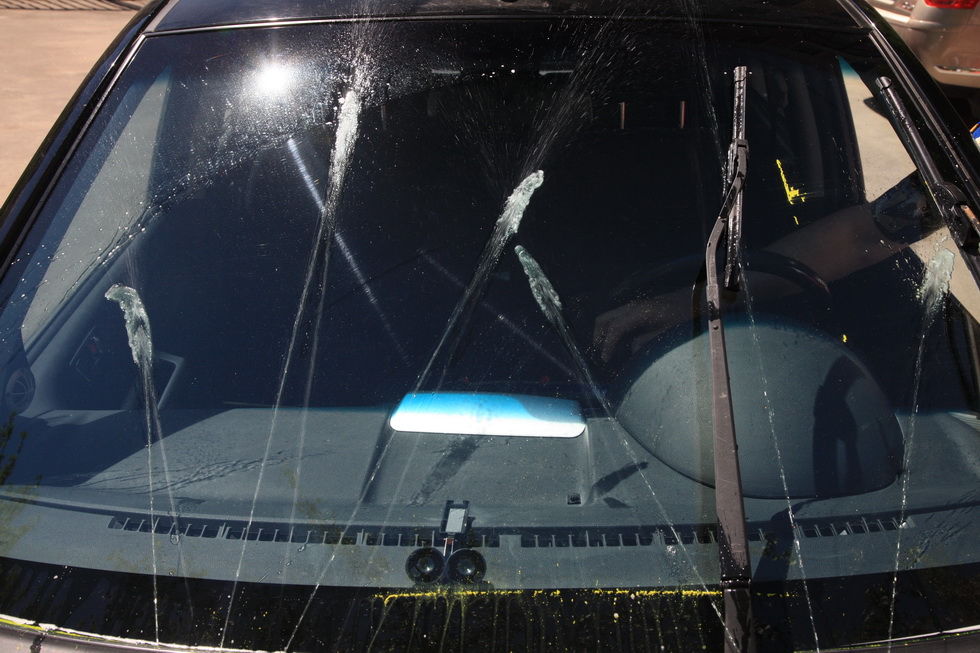

Наступила зима, а где же нормальная незамерзающая жидкость для автомобиля? Купить ее у нас почти невозможно. И вот почему. Несколько лет назад мы, наконец-то, поняли, почему владельцы многих современных автомобилей сталкиваются с непреодолимыми трудностями, которых не было даже в эпоху дефицита. Покупаешь дорогую жижу, всю из себя фирменную: на этикетке указаны солидные градусы – скажем, минус 25, а из форсунок еле-еле вытекает вялая струйка. Заливаешь другую, третью – то же самое. А сосед на древних «жигулях» этих мучений не ведает, хотя и льет все подряд. Так где же хорошая незамерзайка?
Дело вот в чем. Годами мы ошибочно полагали, что главный параметр незамерзающей жидкости – температура этого самого замерзания. Дескать, негодный продукт на морозе замерзает, а годный – нет. И только когда догадались залить проверяемые жидкости в бачок живой Toyota Land Cruiser Prado, все стало ясно. Ни одна омывайка не замерзла, но при этом слабенькая струя стабильно не добивала даже до нижнего края стеклоочистителей! А причина простая: вязкость изопропилового спирта как основы всех разрешенных незамерзаек увеличивается на морозе так, что форсунка омывателя с красивым распылом на выходе становится для него западней – как вход в жилище Кролика для переевшего Винни-Пуха. Теперь ждите, пока он… нет, не похудеет, а просто согреется.
А вот у дремучих авто ничего такого не встречается. Их форсунки побольше в диаметре, а через большую дырку наш Винни спокойно пролезает. Впрочем, есть еще важный нюанс: обладатели недорогих машин частенько обходят красивые магазины стороной, предпочитая приобретать ту же незамерзайку где-нибудь на загородных развалах, подальше от разного рода инспекций. А с жидкостью, называемой метанол, проблем не будет никаких независимо от диаметра форсунок. Если, конечно, не принимать метанол внутрь…
