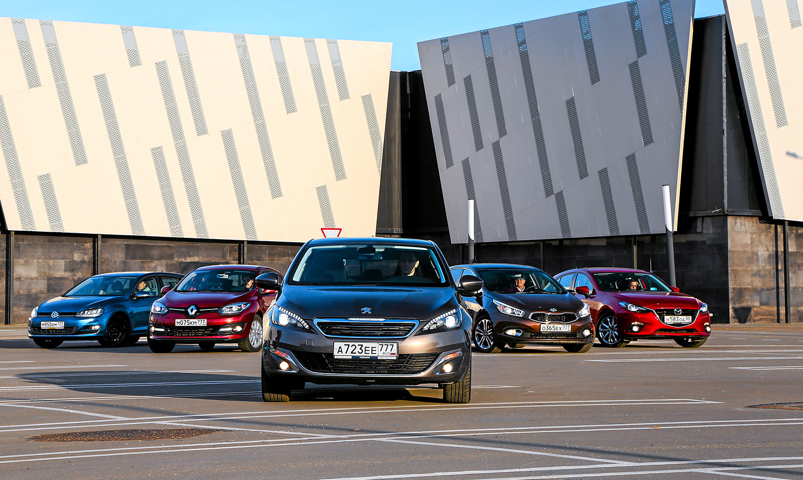

В сравнительном тесте сталкиваем друг с другом пятидверные хэтчбеки гольф-класса. Среди соперников - Renault Megane, Kia сee’d, Mazda3, Peugeot 308 и Volkswagen Golf. Публикуем завершающую часть большого теста (начало доступно по ссылке).

Из нашей пятерки каждый выберет машину по вкусу. Хозяйственные обратят внимание на Megane. Выбор поклонников активной езды очевиден – Mazda3. Щедро упакованный Kia – для желающих получить за свои деньги «много автомобиля», а Peugeot оценят стиляги. И лишь один автомобиль вобрал в себя все перечисленные качества в нужном объеме – это Golf. А потому на сегодняшнем слете именитых призеров заслуженная победа достается ему.
