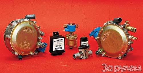

Основные элементы ГТС.
Газовая аппаратура ставится по принципу "или одно, или другое". Слева - редуктор для сжатого, справа - для сжиженного газа.
