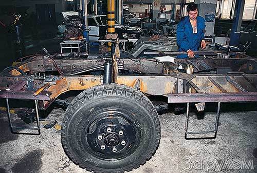

Готовится шасси для второго "Крота". Справа, в том месте, где укорачивалась рама, видны косые сварные швы крепления накладки.
