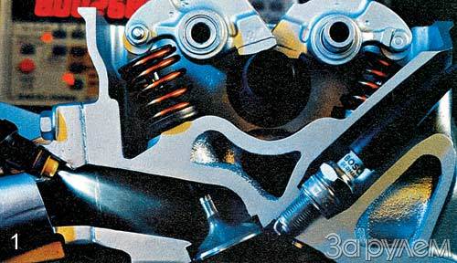

1. Центральный и распределенный впрыск отличает лишь количество форсунок. Топливо же в обоих случаях подается во впускной коллектор.
2. Непосредственный впрыск, реализованный "Мицубиси" на двигателях GDI, моментально вошел "в моду" и стремительно вытесняет устаревшую распределенную схему.
