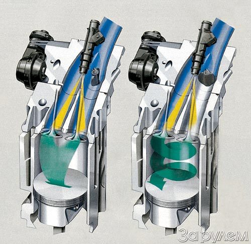

Инженеры фирмы "Опель" пошли иным путем, предложив систему "Твинпорт". Обходясь привычным нейтрализатором, она несильно уступает непосредственному впрыску в части экономичности.
Все детали новинки сосредоточены в специальном фланце, установленном между головкой блока цилиндров и впускным коллектором. В нем каждый впускной канал разделяется на два изолированных, ведущих к клапанам. Один из этих каналов может перекрываться заслонкой, и тогда топливный заряд, попадая в цилиндр преимущественно через один из клапанов, сильно завихряется. Это позволяет значительно увеличить степень рециркуляции выхлопных газов (до 25-30%), что снижает аппетит двигателя на добрых 10%.
При полной нагрузке вакуумный регулятор открывает заслонку, и тогда работа двигателя ничем не отличается от обычной.
"Твинпорт" выгодно использовать прежде всего на моторах малого объема (от 1 до 1,6 л). Здесь получена средняя экономия топлива 6%, причем точкой отсчета были самые современные двигатели ЭКОТЕК. В 2003 году новинка справит серийную премьеру под капотом "Опеля-Астра 1,6 16V".
Что касается многоцилиндровых "монстров", то здесь "Опель" видит выход в отключении части (порой - половины) цилиндров, когда их мощность не нужна. Загруженные "по полной" остальные цилиндры будут работать с большим КПД, а значит, экономичнее.
Система "Твинпорт": 1 - вакуумный регулятор; 2 - форсунка; 3 - заслонка.
Полная нагрузка
Частичная нагрузка
