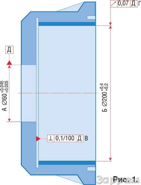

С геометрией возни побольше — образцово-показательные размеры приведены на рис. 1. Сначала барабаны измерили в исходном состоянии, затем испытали с нагревными циклами, после чего измерение повторили. Результаты — в таблице. Там же данные по статическому дисбалансу барабанов.

Чтобы оценить влияние температуры на деформацию тормозных барабанов, провели еще четыре нагревных цикла с аналогичными параметрами торможения, достигнув рубежа 250°С. После каждого такого цикла барабан охлаждали до комнатной температуры и лишь затем продолжали измерения. Размеры В и Г, подверженные влиянию температуры, также занесены в таблицу. Отметим, что геометрия барабанов после нагрева практически не изменилась — некоторая разница в результатах «до и после» не выходит за пределы допустимых погрешностей. А вот статический дисбаланс откровенно огорчил: прекрасные результаты «привычных» алюминиевых барабанов выглядели как-то невежливо на фоне откровенного провала иностранных гостей. Сбалансировать, конечно, можно все, но где же хваленый немецкий педантизм, точность и прочие достоинства?

Рис. 1. Схема замеров геометрических размеров тормозных барабанов «Самары».
