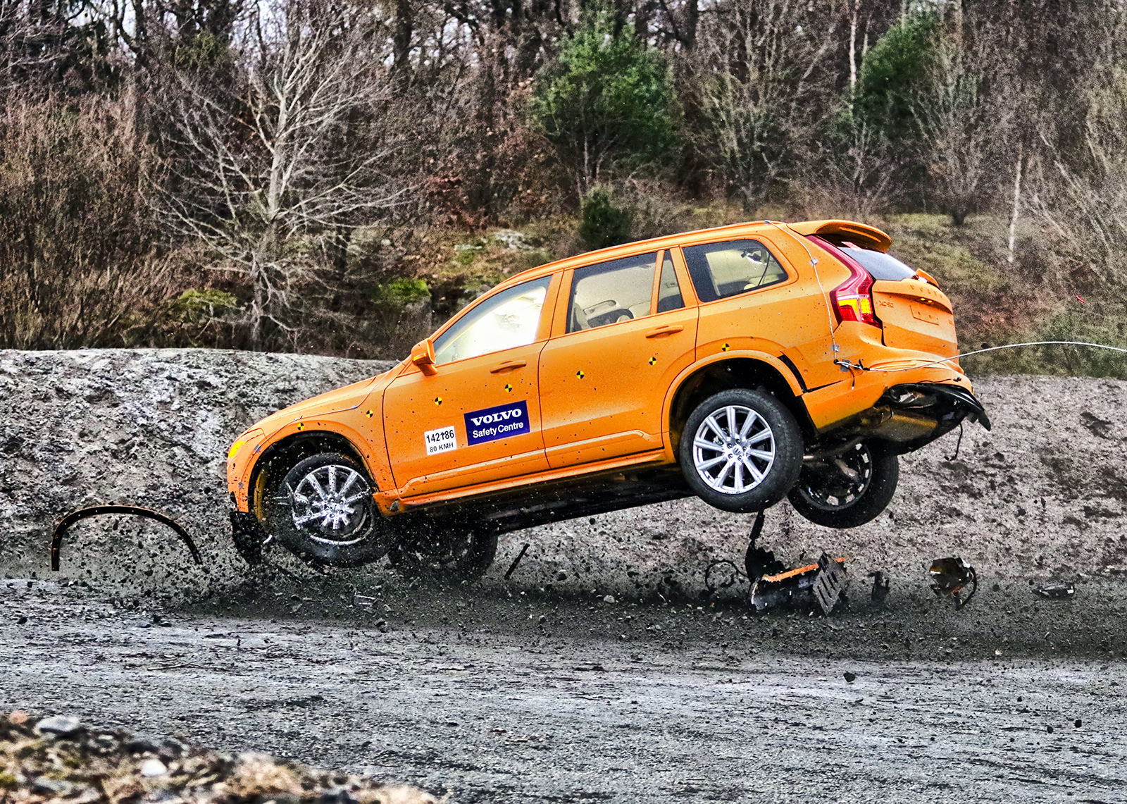

Из гигантского ангара на скорости 80 км/ч вылетел горчично-желтый ХС90. Внутри у меня все сжалось: ехать-то ему некуда! Справа лесополоса, слева вырыта сточная канава, а прямо по курсу возвышается насыпь шоссейной развязки…
Спустя мгновение XC90 цепляет колесами эту канаву, вспарывает передним бампером грунт – и взмывает в воздух! Пролетел он метров десять, гордо задрав нос. Приземлился на задние колеса, практически оторвав задний бампер, а затем жестко плюхнулся оземь передними. Я добежал до машины одним из первых. Левую подвеску вывернуло с мясом, но кузов практически цел. Отдай такого калеку нашим гаражным умельцам – и через неделю будет как новенький. И это крэш-тест? Профанация!

С виду полет отнюдь не смертельный. В ралли и не такие случаются.

Каждая авария уникальна. В таком положении ХС90 замер при повторном крэш-тесте типа «Канава».
Специалисты фирмы Volvo десятки лет собирают статистику ДТП и уверяют, что около половины тяжелых травм позвоночника получено как раз в таких авариях – когда машина вылетает с дороги и затем плюхается на землю.
Удары и в самом деле были жесткими: даже колесные диски раскололись! И фронтальные подушки безопасности раскрылись. Но со стороны всё выглядело безобидно. На раллийных допах гонщики частенько приземляются жестче (вспомните знаменитый 60‑метровый полет Евгения Новикова в Финляндии) – и ничего, все в порядке. С этими сомнениями я и подошел… к блондинке!

Не ожидал, что после короткого полета могут быть такие разрушения: на передних колесах живого места не осталось!
– Да, летальный исход при такой аварии маловероятен. Однако получить травму позвоночника, вплоть до компрессионного перелома, можно запросто! Но не в новом XC90. Мы оснастили его не только автоматическими преднатяжителями ремней безопасности, но и другими хитрыми системами.
Лотта подвела меня к распотрошенному водительскому креслу.
– Между рамой сиденья и подушкой мы внедрили специальные энергопоглощающие элементы, способные деформироваться при сильном ударе. Разрушаясь, они помогают компенсировать перегрузку, возникающую при жестком приземлении. Наша разработка ослабляет на треть воздействие на человека вертикальных нагрузок и существенно снижает риск травмирования позвоночника. Этот узел после саморазрушения уже не восстановить – нужно ставить новый. Все просто!
