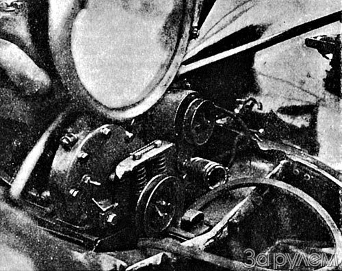

Сразу обнаружились два слабых узла "Форда-АА" - передняя опора силового агрегата и промежуточный вал трансмиссии. Передняя опора была амортизирующая, упругими элементами служили две цилиндрические пружины. Их устанавливали по бокам двигателя в гнездах на поперечине рамы, причем так, что верхние торцы упирались в закрепленное на двигателе коромысло. Эти пружины и ломались чаще всего.

Выход один - срочно модернизировать переднюю опору. Я предложил заменить пружины резиновыми подушками. Применяется ли такая конструкция на других автомобилях, никто в отделе не знал. Решили пробовать. Подобрали резину, на одном из серийных грузовиков вместо пружин установили подушки и провели испытания машины в тяжелых дорожных условиях. Подушки выдержали, зубчатая муфта тоже осталась цела и невредима.

"Работой над ошибками" Форда занимались не только на ГАЗе. В одном из крупных автохозяйств Москвы, где эксплуатировали полуторки, закупленные в Америке еще до пуска ГАЗа, выявили ряд конструктивных недостатков. Начальник этого хозяйства И. Коссовский написал статью, которая была опубликована в журнале "За рулем" в марте 1931 года. Самым существенным дефектом он тоже считал поломки пружин передней опоры! Из-за них случались даже повреждения картера двигателя, вероятно, от удара о землю. Причину поломок пружин Коссовский усматривал в неверном их расчете. Предложенная им конструкция аналогична фордовской, но пружины расположены по бокам переднего конца коленвала. Опору отдалили от центра тяжести силового агрегата, и нагрузки на пружины уменьшились. Эта конструкция была многократно успешно испытана, следовательно, данное решение тоже правомерно.

Московский (слева) и горьковский (справа) варианты улучшения фордовской конструкции. Заводская оказалась проще и надежней и дожила вместе с полуторкой до 1950 года.
