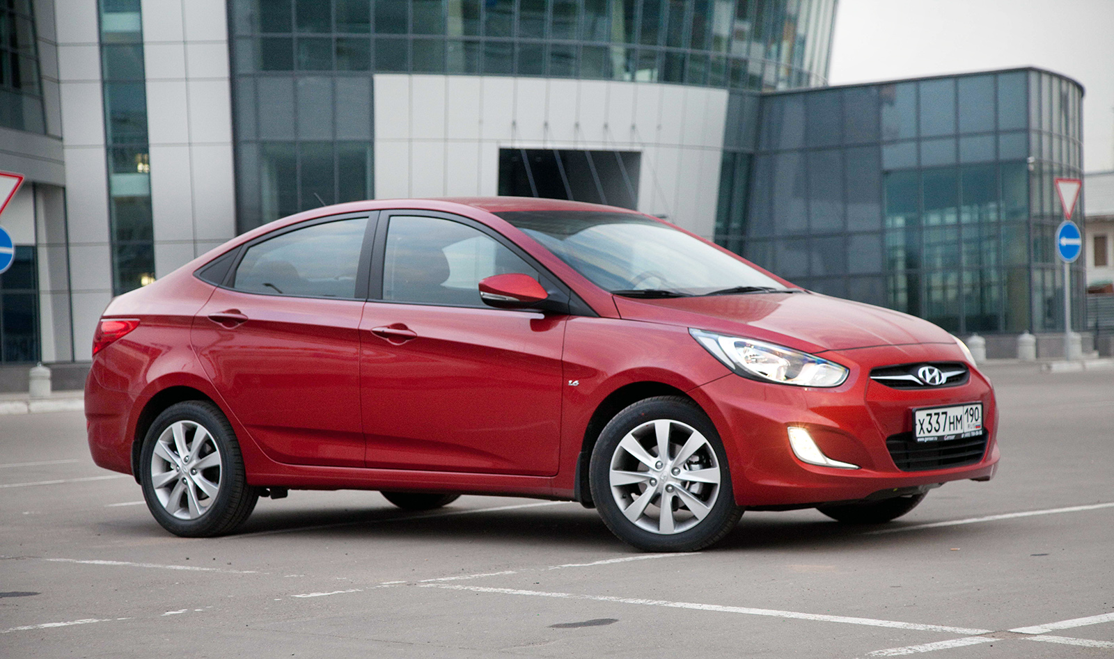

По сути Hyundai Solaris – это точная копия седана Accent четвертого поколения для внутреннего корейского рынка. В России автомобиль представили 21 сентября 2010 года. А производство его, причем по полному циклу, для нашего рынка было организовано под Санкт-Петербургом. Машины с местной пропиской были доработаны с учетом российских условий эксплуатации. Первый Solaris с кузовом седан сошел с конвейера 17 января 2011 года. А спустя несколько месяцев, в мае 2011-го, началась сборка пятидверного хэтчбека.
Для бюджетного автомобиля седан выглядит весьма привлекательно и даже респектабельно благодаря совокупности сложных граней и плоскостей, выразительных ребер жесткости и оригинальной оптики. Впрочем, как скажет наш шеф, дизайн – дело сугубо личное. Но народу нравится. И еще. При скромных внешних габаритах Solaris смотрится крупнее своих ближайших конкурентов. Но главное, малолитражка от Hyundai отличалась очень выгодным соотношением цены и качества. За базовый автомобиль с 1,4-литровым бензиновым двигателем тогда просили 379 000 руб. Solaris 1.6 шел от 434 000 руб. А в полном «фарше» машина стоила 634 000 руб.
