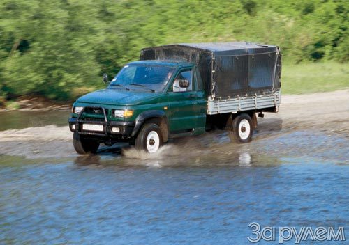

УАЗ-2360
Именно так называется ответ УАЗа на новые требования. Вообще-то автомобиль был представлен публике еще в прошлом году на Московском автошоу. Однако тогда его воспринимали как экзотику - что-то вроде пикапа на базе UAZ 3162. Впрочем, обозначим границу сразу: у пикапа штампованные неоткидные боковины кузова, а машина с обычной грузовой платформой - пусть и маленький, но грузовик. И с этой точки зрения УАЗ-2360 представляется заменой "головастику" УАЗ-3303. Да-да, именно ему, поскольку иных дешевых автомобилей в будущем на заводе не предвидится.

Как на этом фоне выглядит новичок? Вполне пристойно. По своим ходовым качествам он не должен отличаться от UAZ 3162. Поездить на машине с заволжским дизелем не удалось - перспективный мотор из опытной серии не вынес 40-километрового скоростного перегона по шоссе, а вот не столь парадно выглядевший "дублер" справился со своей задачей. Под его капотом был не менее любопытный двигатель УМЗ-249 - бензиновый, с верхним расположением распредвала. Возможности его серийного производства пока туманны, но далеко не безнадежны. Кстати, грузовой УАЗ-2360 будут комплектовать мостами с прежней главной парой - 4,63 и косозубой раздаточной коробкой с пониженной передачей 1,94; так что тяговые характеристики машины должны быть на высоте.
А что на дороге? За рулем не возникает никаких ассоциаций с прежней машиной. Вполне удобная посадка, обзорность, плавность хода даже выше, чем у легкового "Симбира", что неудивительно при трехметровой базе. Кстати, благодаря этому меньше заметны огрехи рулевого управления - его точность теперь вполне удовлетворительна и держать направление даже на разбитой дороге несложно. Радиус поворота, конечно, великоват, но для условий провинции сойдет - на тесную стоянку УАЗ-2360 не ставить, в деревнях улицы прямые и широкие. Но не всегда асфальтированные. Значит, полный привод еще никто не отменял.
Конечно, можно говорить, что геометрическая проходимость нового грузового УАЗа хуже, чем у предшественника. Дорожный просвет меньше, колея и база больше. Против фактов не попрешь. Но его стихия - не экстремальное бездорожье, а раскисшие грунтовки. Тут нужны хорошие шины, полный привод, ну и немного водительского умения. Разницу ощущаешь скорее в другом: новый автомобиль комфортабельнее, в том числе и на плохих дорогах. Длинная база, пружинная передняя и задняя подвески на малолистовых рессорах успешно справляются с ухабами, руль с гидроусилителем помогает легче преодолевать колеи, а удобная кабина - выдерживать длительные поездки. Размеры и грузоподъемность платформы новой машины такие же, как у предшественника, хотя общая длина больше почти на метр.
