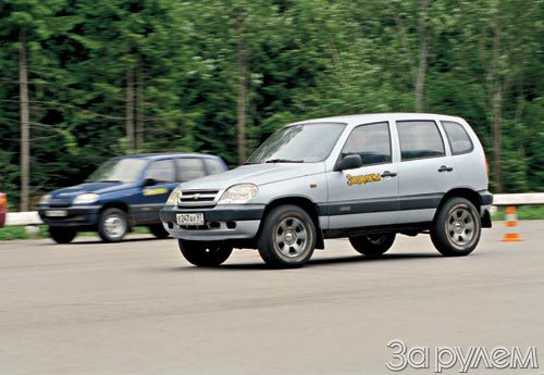

Покатавшись на двух автомобилях, даже неискушенные люди наверняка почувствуют, что серийная " Шевроле Нива" тише и комфортнее, мягче реагирует на неровности и уже не потряхивает кормой на коротких волнах. "Шевроле" менее склонен вываливаться из поворотов наружу. Он до последнего старается повиноваться рулю и охотнее доворачивает под сброс тяги. Большую роль играют, конечно, гидроусилитель и меньшее передаточное отношение рулевой передачи. Если "Ниву" вы заставляете повернуть, то "Шеви" достаточно попросить об этом. Предсерийная же машина будто старается ехать "чуть прямее", чем вам надо. Интуитивно водитель сильнее доворачивает колеса, отчего на выходе из поворота приходится интенсивнее работать рулем для стабилизации. А при скорости маневра, близкой к критической, машина чуть выше поднимает над дорогой разгруженное переднее колесо, требуя тонкой работы рулем.
Вот мы добрались и до "переставки": увидев в 20 метрах от себя препятствие, водитель должен резко сменить полосу движения. Сложный маневр еще раз подчеркнул преимущества серийного автомобиля. И хотя разница в парадных цифрах невелика (см. таблицы), за кадром остались более ровные результаты, показанные "Шеви", да и стабилизировать траекторию было легче. Значит, в опасной ситуации у вас больше шансов выйти сухим из воды.

На внедорожном "Купере" машина заметно отрывает колесо в предельном повороте.

Выполняя "переставку" на экспериментальной машине, водителю приходится попотеть. Тяжеловатый руль не дает реализовать возможности породистых "Пирелли". Выигрывает бесхарактерный "Баргузин".
