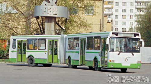

В 60-х годах на улицах больших городов появились венгерские автобусы-"гармошки" "Икарус-180", а с 1973 года - знаменитые "Икарус-280", которые и поныне составляют костяк автобусных парков столицы. Отечественных аналогов особо большого класса раньше не делали, но жизнь заставила. В январе 2003 года на Ликинском автобусном заводе приступили к выпуску ЛиАЗ-6212 вместимостью 180 человек.
ТЯНИ ИЛИ ТОЛКАЙ?
Новый автобус создан на базе ЛиАЗ-5256, разработанного еще 20 лет назад. Тем не менее, наша "гармонь" немногим проигрывает иностранным. Ведь в ней широко использованы высококачественные импортные узлы и агрегаты - без них сегодня не построить такой автобус. К примеру, при расположении двигателя в заднем свесе прицепа тяги или тросы для управления ТНВД и коробкой передач пришлось бы тянуть на 17 метров! Здесь как раз кстати пришлись электронно-управляемые американский дизель "Катерпиллер-CAT-3126" в 300 л. с. и немецкая гидромеханическая коробка "Фойт-DIWA851.3E". Толкающая схема позволяет снизить уровень пола, уменьшить шум и загазованность в салоне, отказаться от более дорогих горизонтальных модификаций двигателя.
Однако у толкающей схемы своя проблема - курсовая устойчивость. Прицеп, напирая слишком рьяно, способен сложить "гармонь" на скользкой дороге. Чтобы не допустить этого, применили электронно-управляемую гидросистему с исполнительными гидроцилиндрами на поворотном круге. Сигнал о начале складывания от его датчиков поступает на компьютер - он уменьшает обороты двигателя.
