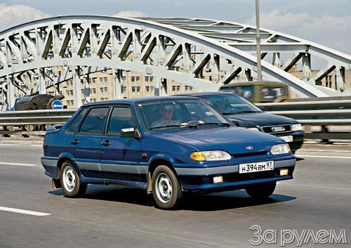

Век служебного автомобиля краток. Особенно при интенсивной эксплуатации. Проводив на покой очередную "Самару", мы задумались о достойной замене. Сошлись на VAZ 2115, как самом, пожалуй, популярном и продаваемом у нас автомобиле в своем классе.
На площадке ближайшего к редакции автосалона "Ростокино-Лада" пылились семь машин искомой модели всех цветов радуги. Но цвет - дело десятое. Через два-три дня после покупки любой станет самым распрекрасным. А вот в импортные покрышки Continental Contact был обут единственный экземпляр. Кроме этого ярко-синий седан прельстил тонированными стеклами, центральным замком и электростеклоподъемниками передних дверей. Убедившись в бесперебойной работе основных механизмов, ударили по рукам. В результате сделки касса автосалона "поправилась" на 5700 долларов США. Разумеется, в рублевом эквиваленте.

В первую неделю, как и ожидалось, потекла система охлаждения. Методы борьбы с "фирменной" вазовской неисправностью хорошо известны. Все двенадцать заводских хомутов на шлангах и патрубках заменили шведскими АВА по двенадцати рублей за штуку. Итого - 144 руб.
Следом отказал правый стеклоподъемник. Как водится, при открытом окне. Оставить незащищенный автомобиль хоть на минуту было немыслимо. Пришлось звать на помощь прохожего. Пока он давил на клавишу электропривода, водитель изо всех сил тянул стекло вверх. Внезапно сопротивление исчезло, и через несколько секунд проем закрылся. Автора спасла хорошая реакция, не то его пальцы остались бы по ту сторону двери. Как позже выявила гарантийная служба, причиной послужила заевшая из-за перекоса тяга привода. Дефект устранили, но недоверие к механизму осталось Видимо, "чем проще, тем лучше" сказано про наш автопром.
Следующий обязательный для российского автовладельца визит - на "антикор". Обработку "Тектилом" сделали на станции компании "Примула". Там же поставили подкрылки и защиту картера. За все заплатили 6 тыс. руб. Вскоре выяснилось, что дорого - не всегда хорошо. Угрожающий лязг при проезде неровностей вынудил завернуть в первый же автосервис. Опытный слесарь моментально нашел причину: лязгал поддон двигателя, ударяясь о свежеустановленную защиту. Получив 100 рублей, за пару секунд мастер с помощью лома установил необходимый зазор.
