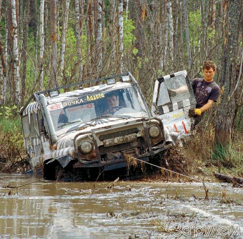

Шли годы, менялись транспортные средства, оснастка, навигационное оборудование и состав участников. На смену каторжникам, военным, крепостным крестьянам и прочему подневольному люду ныне пришли генеральные директора, юристы, врачи и другие, жаждущие приключений и адреналина. Участников гонок по болотам легко узнать по камуфляжным робам, рыбацким сапогам (иногда под горло), а их автомобили - по огромным колесам, лебедкам, "кенгурятникам" и множеству наклеек, по коим можно писать историю современных трофи-рейдов. Одна из самых известных болотных гонок в России - "Золотая бочка - Ладога", а самый популярный джип - UAZ 3151, вернее, то, что из него получается после специальной подготовки. Посмотрите на эти экипажи в их родной стихии.

Трофи-рейды весьма демократичны, здесь возможны три уровня подготовки автомобилей: ТР-1, ТР-2 и ТР-3. Самая доступная группа - ТР-1. Машина - в заводской комплектации, допускаются лишь небольшие изменения: шины на дюйм пошире, блокировка дифференциала, более ухватистая баранка, дополнительная защита агрегатов, лебедка и радиостанция СВ-диапазона 27 МГц. В общем, обычная машина рыбаков и охотников. Но есть свои изюминки.
