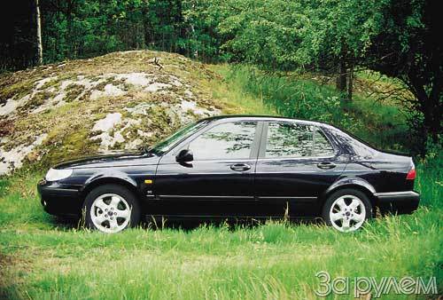

Прежде всего, отметим: эта модель СААБа сделана на новой "платформе". Напомню, старый седан имел немало общих кузовных элементов с "ФИАТ-Крома". У модели 9-5 итальянских корней уже нет. При проектировании кузова использованы детали "Опеля-Вектра", роднит с ним и схема подвески. Это неудивительно - шведская фирма ныне дочернее предприятие концерна "Дженерал моторс", куда входит и "Опель". Но, несмотря на "нечистокровность", СААБ-9-5 все же получился машиной самобытной. Его кузов ни с чем не спутать - он оригинален, узнаваем и вместе с тем обладает фамильными чертами, подчеркивающими преемственность поколений.
Угловатым, тяжеловесным с виду седан не назовешь, в то же время это и не "обмылок", хотя аэродинамика просто отличная (Сх = 0,29). Однако, приглядевшись, сделал вывод: в погоне за индивидуальностью не всегда удается создать шедевр. Да, своеобразно и добротно, но особого восторга внешность не вызывает. Новый СААБ будет выделяться в потоке, да и только. Вероятно, со мной согласятся далеко не все. Что ж, СААБ всегда был автомобилем для ценителя и, в отличие от творений итальянских маэстро, не обязательно понравится каждому. Зато в нем реализовано немало любопытных идей, связанных с пассивной безопасностью.

Внешний облик нового СААБа унаследовал фирменный стиль - оригинальность.
