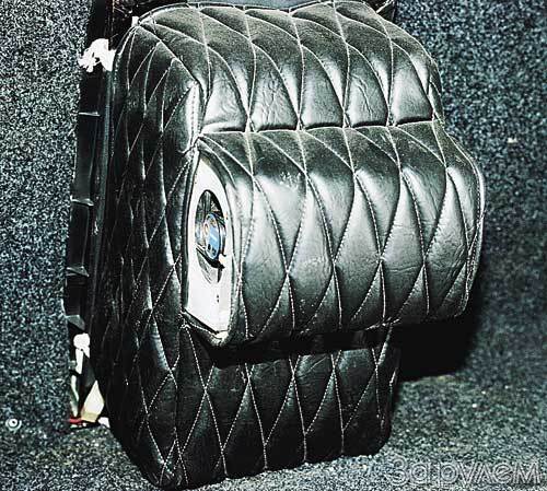

Напоследок упомянем об одном устройстве, которое не входило в штатную комплектацию, а было нами установлено при любезной помощи специалистов российской фирмы КТС. Речь идет о холодильнике "Комфорт". Этот небольшой агрегат разместился в багажнике, а его крышка выходит в люк за подлокотником задних сидений. Конечно, четырех пассажиров с лыжами разместить в машине будет труднее. Но, скажите по совести, часто ли летом вы возите лыжи? Зато в дальней дороге не приходится думать, через сколько часов выкинуть бутерброд с вареной колбасой. Да и холодная минеральная посреди летнего пекла - вещь чрезвычайно приятная.

Холодильник в жаркую погоду просто необходим:
вид из салона...
...и из багажника.
