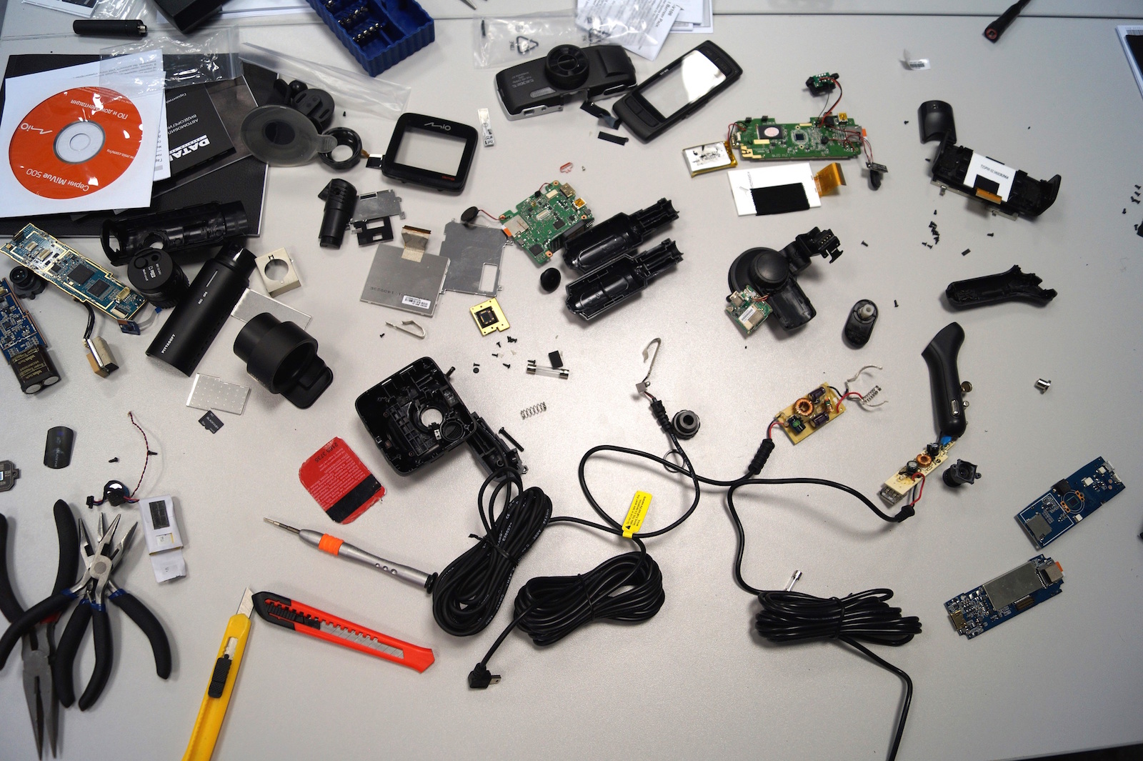

Чтобы узнать, соответствуют ли напечатанным на коробках технические показатели, инженеры конструкторского бюро, вооружившись отвертками и щипцами, прямо на наших глазах разобрали все четыре видеорегистратора вплоть до винтика.
Так, добравшись до внутренностей BlackVue DR600GW-HD, мы совсем не увидели пайку на разъемах. Что дает повод полагать: при проезде неровностей, столь характерных для наших дорог, контакты устройства могут запросто оборваться, и, как следствие, оно перестанет работать. Претензий к сборке Mio MiVue 588 в целом не возникло. Вопросы оставляет лишь литий-ионная батарея, которая зачем-то обмотана в легковоспламеняемую бумажную обертку. При разборке TeXet DVR-5GS картина нарисовалась еще менее радужной. Мало того, что разработчики проявили равнодушие к эстетике своего товара (болты не прикрыты заглушками и торчат прямо из корпуса), так еще и не защитили герметичным технологическим материалом от сотрясения шлейф дисплея – по сути, ключевой механизм видеорегистратора. Но куда еще более любопытной оказалась кнопка включения. Чтобы вывести клавишу на корпус, китайцы банально подложили под нее бумажку. Что до начинки Datakam G5-City PRO-BF, то ее отличают более толстые по сечению провода, а шлейф, как самое уязвимое место в конструкции устройства, обмотан изоляционным матерчатым скотчем.

В общем, как мы убедились, не все, о чем говорят производители, соответствует реальности. Да, процессор Ambarella 7, но какой? Их ведь примерно восемь-десять модификаций. Иначе говоря, самая простенькая далеко не в состоянии обеспечивать необходимую производительность. Та же «пятерка», к примеру, по мощности и быстродействию легко составит конкуренцию первым наработкам седьмого поколения. Или вот еще интересный факт: платы, на которых «сидят» новоиспеченные модели, на поверку оказались совсем не новыми, а двух-трехгодичной давности, о чем свидетельствуют соответствующие печати. В лучшем случае годовалые, как у MiVue 588 и Datakam G5-City PRO-BF. Не говоря уже об обильном количестве клея и не всегда добросовестной пайке там, где она есть.
Иными словами, технологи слегка дорабатывают конструкцию, а возможно даже, и не дорабатывают (предыдущие модели мы не вскрывали), затем попросту вживляют ее на старую плату, а маркетологи придумывают новое название. Вуаля, и свежий продукт готов! Хотя, в принципе, любое из этих устройств имеет как минусы, так и плюсы. Главное, чтобы они не подвели на дороге. А уж какому из гаджетов отдать предпочтение, решать вам.
