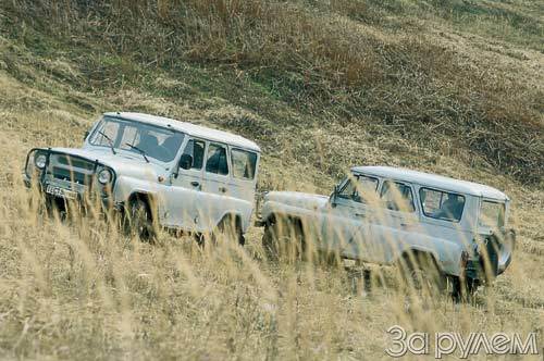

Перед нами парочка вполне мирных, если судить по цвету краски "белая ночь", автомобилей UAZ 3151 4-012 и UAZ 3151 4-032. Последний, который с редукторными мостами, выше сородича на 55 мм. Подопытные машины в самой простой комплектации: никакой внешней навески, без гидроусилителей руля, новых двигателей и синхронизаторов на первой и второй передачах. Всех удобств - металлическая крыша да улучшенные сиденья. Впрочем, речь сегодня не о том. Для начала загрузим машины в соответствии с инструкцией, проверим давление в шинах и измерим дорожный просвет. Справедливости ради отметим, что разница у автомобилей с "колхозными" и "военными" мостами оказалась немного меньше, чем в документации. Впрочем, редукторные мосты должны быть в комплекте с "зубастыми" покрышками Я-192, а у нас на обеих машинах не столь "злобные" Я-245-1, которые по наружному диаметру на 14 мм меньше. Получается, от 80 мм заявленного преимущества редукторных мостов реально осталось 65-70 мм. Чуть больше спичечного коробка! Казалось бы, из-за чего огород городить? Но не будем спешить.

На хорошей дороге УАЗ вызывает мало положительных эмоций, однако чем хуже покрытие, тем больше уважения к этой машине. Когда впереди замаячили глубокие колеи, настало время размяться включением ступиц. Первый этап не выявил явного лидера. Обе машины легко преодолели участок, способный вызвать неподдельный ужас у владельцев легковых машин, и замерли перед огромной лужей. Вправо-влево не свернуть, кругом лес. Глубоко? Да, где по колено, а где и по... глубже. Там, в мутной воде - колеи и внушительный гребень, оставленные трактором. Но и это препятствие оказалось по зубам обоим УАЗам. Разве что "военный" редукторный ехал поувереннее да подножек почти не замочил. Дальше пошли иные приключения: песчаные и глинистые колеи, подъемы, канавы, но и тут гораздо большую роль играли умение и опыт водителей, нежели различия машин.
Но то были цветочки. В низине, на краю поля, мы наконец-то нашли, что искали - разъезженную тракторами грунтовую дорогу. Однако даже здесь, ревя мотором и отчаянно вращая колесами, "колхозник" выбрался-таки на твердое место. "Военный" на это препятствие реагировал и вовсе спокойно: проехали почти без пробуксовки. Вот вам и разница в спичечный коробок! И все же, чтобы окончательно определить, "кто есть ху", автомобили надо "посадить". Где сажать? Конечно, в поле. Благо, совсем недалеко. Но сначала оценим, достойно ли препятствие.
Из двух пеших разведчиков вернулся один, который полегче. Второго, погрузнее, глина взяла в плен, и для спасения его обувки остальным пришлось поработать лопатой. Разгорелась дискуссия: если "посадим", чем тащить будем? На счастье, подвернулся трактор МТЗ с длинным тросом.
Можно начинать. Ставки принимаются! Дальше 20 метров никто не уедет... Итак, "колхозник" и "военный" - кто кого? Первый пошел! Вот те раз! Уже лежит на брюхе, а все еще ползет! Сдает назад, опять ползет... Неужели..? Нет! Все, приплыли. Хорошо хоть двери можно открыть. Кто там сегодня в "спасателях"? Вылезай цеплять трос, посмотрим на второго!
Пока трактор вытаскивает "посеянного под № 1" на твердую почву, замерим результат: пройден 61 метр. Результат куда оптимистичней прогнозов.
Теперь очередь "военного": десять метров, двадцать, шестьдесят, восемьдесят... Все? Нет, еще ползет. Кажется, проедет - еще полсотни метров, а там уже проще... Болельщики ликуют: участник под номером 2 обходится без помощи трактора. Убедительная победа редукторных мостов!
