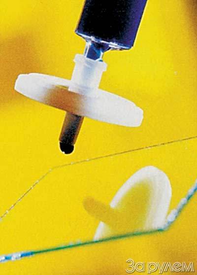

В основе всего должна быть основа, например стекло. Затем - анод: слой из индия и оксида олова, тонкий до прозрачности. К нему впоследствии подключается "плюс" от батарейки. На анод капаем темным, как чернила, жидким "Байтроном Р" (Baytron P). Когда он растечется по поверхности, от черноты не останется и следа. Именно этот состав и представляет собой органическую молекулярную структуру, запатентованную фирмами "Байер", "Агфа", "Бош" и университетом Байройта (Германия). Именно эта пленочка ярко светится потом, когда светодиод будет собран.

Сейчас капнем "Байтрона" - и дело сделано!
