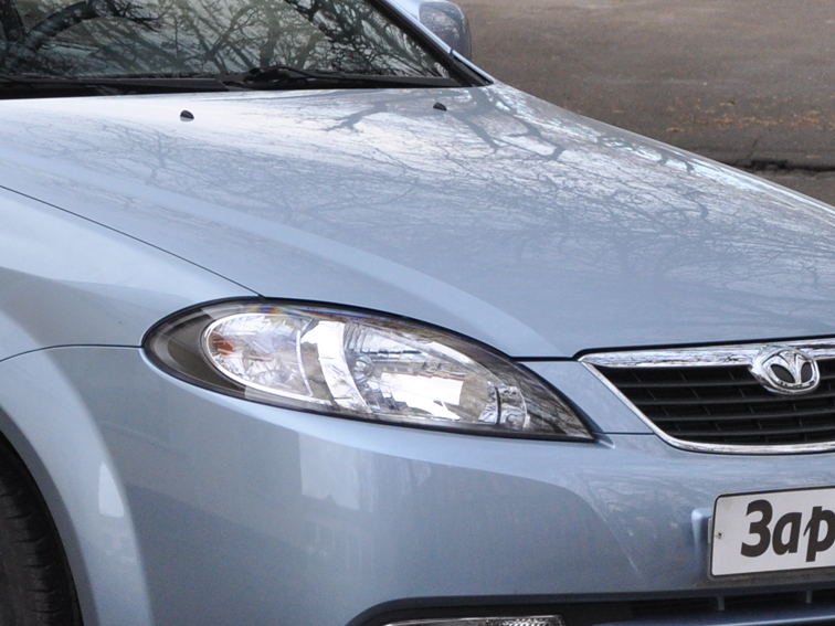

Замена ламп в блок-фаре Daewoo Gentra
Замена ламп в блок-фаре «Дэу Джентра» – несложная операция, справившись с которой вы сэкономите как средства, так и время, которые могли бы потратить на поездку в автосервис.
Работа по замене ламп показана на левой блок-фаре, на правой блок-фаре операции по замене ламп производятся аналогично.
Перегоревшие лампы можно заменить, только сняв блок-фару с автомобиля.
