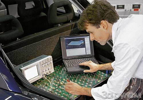

Новое изделие будет сообщать владельцу о своем самочувствии – вплоть до числа оставшихся успешных попыток пуска мотора. Варианты конкретного исполнения могут быть разными – синтезатор речи, световое табло, звуковые сигналы – все зависит от конкретного заказа. Кстати, неожиданно выясняется, что никакой это не завтрашний день – говорящие аккумуляторы с июля этого года уже поставляются на «Даймлер-Крайслер» и «Ауди»…
Очень интересно. Не «говорилка» сама по себе, а датчики – что конкретно оценивает «умный» аккумулятор? Ведь не в глазок же он смотрит – известную игрушку, сделанную в угоду покупателю. Доктор Рихтер после некоторого раздумья сообщает, что основных измеряемых параметров четыре: температура датчика, температура двигателя, напряжение при пуске мотора и затраченное на старт время. Представляете, вам говорят: «Хозяин, обратно поедешь на такси»…
