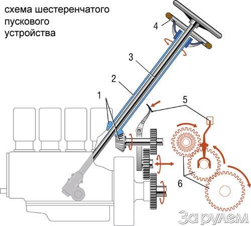

Одна из самых оригинальных – пусковой штурвал под … штатной баранкой (см. рис.). Его диаметр был практически таким же, как у руля: чтобы завести мотор, требовалось немалое усилие. Вал штурвала – труба, внутри которой рулевая колонка, – был связан с коротким валиком, установленным параллельно оси двигателя. На конце валика помещалось небольшое зубчатое колесо. Чтобы соединить его с большой шестерней за маховиком, водитель нажимал на специальную педаль, выдвигалась третья шестерня – и коленвал связывался с пусковым штурвалом.
Инструкция предписывала: нажав педаль и перехватывая штурвал, последний немного провернуть. Затем, набравшись сил, резко прокрутить баранку еще на пол-оборота. Как только двигатель начинал работать, водитель должен был быстро отпустить педаль.

Схема шестеренчатого
пускового устройства:
1 – конические шестерни;
2 – трубчатый вал;
3 – рулевой вал;
4 – пусковой штурвал;
5 – пусковая педаль;
6 – пусковые шестерни.
