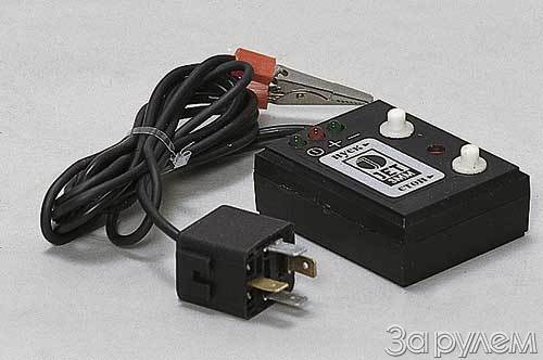

Даже герои-одиночки с телеэкрана иногда нуждаются в чьей-то помощи - пусть небольшой, но обязательно своевременной. А при самостоятельном обслуживании автомобиля довольно часто не хватает эдакой "третьей руки" - там повернуть, здесь замкнуть... Своего электронного "помощника" для владельцев "Самары" предлагает московская фирма "Джет СММ".
"Помощник", он же - пульт для отладки двигателя автомобиля, представляет собой небольшой корпус с несколькими кнопками и световыми индикаторами, соединенный кабелями с зажимом типа "крокодил" и электромагнитным реле. Пасть "крокодила" цепляем к катушке зажигания, а реле подключаем в разъем штатного реле стартера, предварительно отсоединив его от "насиженного" места. Осталось убедиться, что стояночный тормоз затянут, а рычаг коробки передач находится в "нейтрали".
С этого момента у нас в руках оказывается как бы второй замок зажигания "Самары", а потому ряд ремонтных операций сможете проделывать в одиночку... Нажимаем на пульте кнопочку "Пуск" и слышим жужжание стартера: сработало реле "помощника". Если зажигание при этом выключено, то можно померить компрессию в цилиндрах, оценить подачу топлива - кому что. А если предварительно включить зажигание, то легко проверить наличие искры, исправность датчика Холла и т. п. Естественно, что пустить мотор теперь можно, не залезая в салон. Кстати, чтобы его заглушить, достаточно нажать кнопочку "Стоп" - не зря же мы цепляли "крокодила" к катушке зажигания...
Световые индикаторы на пульте позволяют использовать "помощника" в качестве простенького вольтметра - для этого достаточно подключить "крокодил" к интересующей нас точке бортсети. Индикатор "+" соответствует "12 В", вспыхнет "-" - перед нами "земля", а перемигивание говорит о переменном сигнале - его можно наблюдать, например, на выходе датчика Холла. Таким образом легко "прозвонить" подозрительные предохранители, проверить работу коммутатора и т. п.
Забавный приборчик способен приносить реальную пользу - заметим, ломаться в нем практически нечему, а много места он не займет. Словом, выбирайте - заплатить за "помощника" полтораста рублей или звать на помощь соседа. z
