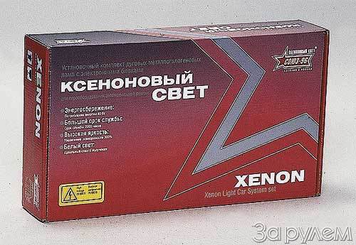

ДОСТОЙНЫЙ «КСЕНОН»
Это – коробочка от фирмы «Союз-96» из Питера. В комплекте две лампочки, два высоковольтных блока собственной разработки, крепеж, паспорт и объемистая инструкция по установке. Чем же набор так привлек наше внимание? В первую очередь – лампочками. Их цоколи не требуют доработки и входят в гнездо штатной «галогенки» без проблем. Колба и электроды изготовлены на «Филипсе», а значит, точность установки лампы гарантирована. Пусковой ток адаптирован под отечественные автомобили и не превышает 8 А (у импортных достигает 14 А при пуске). Высоковольтных проводов – два. На одном «висит» +12,5 кВ при пуске, на другом – -12,5 (у заграничных «+25 кВ» и «земля»). Поскольку нагрузка на изоляцию провода возрастает при повышении напряжения по квадратичному закону – фактор немаловажный. Сам блок герметично залит силиконом и, как утверждает изготовитель, способен работать хоть под водой. А потому его можно установить под капотом в любом месте. Цена же комплекта из двух ламп с блоками питания – 400 долларов. Их и поставили.
