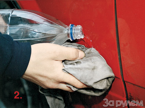

Итак, начинать мойку лучше щеткой. И перейти к губке (тряпке) (фото 2) только после того, как пальцы - чувствительнейший инструмент! - перестанут ощущать на лакированной поверхности частицы песка (фото 3).

...Когда песок смыт.
Песочка нет?
Тут нужно терпение.
