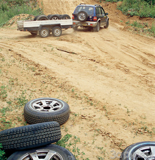

"Кумхо-791". Рисунок протектора довольно безобидный, если не сказать асфальтовый, однако боковины этой шины пестрят надписями, криптограммами, убеждающими в ее прямо-таки неординарных способностях. Мы же еще до начала испытаний столкнулись с трудностями при шиномонтаже. Очень близко расположенные бортовые кольца ни в какую не желали надеваться на уступы легкосплавных 6,5-дюймовых дисков. В результате в бескамерном варианте накачать такое колесо практически невозможно. Изрядно помучившись, решили вложить камеры, благо, они оказались под рукой. Даже собранные и накачанные, "Кумхо" заметно отличались от остальных: неправдоподобно узкий протектор, зато очень круглые и мощные боковины.
Зимние испытания если не разочаровали, то заставили говорить о двуликости корейской шины. Обеспечивая автомобилю очень неплохие сцепные свойства в продольном направлении, эта покрышка делает его совершенно беспомощным в боковом. Проще говоря, вседорожник настолько вяло реагирует на повороты руля, что выбраться на нем из колеи да просто изменить траекторию в рыхлом снегу крайне трудно. Автомобиль совершенно равнодушен к поворотам баранки, хотя довольно бойко отслеживает все манипуляции газом и тормозом. В общем, намучились.
Зато летние испытания вселили оптимизм. Из явного аутсайдера шина превратилась чуть не в лидера. Высокий уровень комфорта, отменная топливная экономичность и очень неплохие результаты в номинациях "торможение" и "управляемость". Оба вседорожника приняли "Кумхо", что называется, на ура, но с небольшими оговорками при экстремальной езде. Дело в том, что шине совсем чуть-чуть не хватает цепкости в быстрых поворотах - больше, чем хотелось бы, приходится думать над траекторией движения. Зато при выполнении маневра "переставка", особенно на влажных покрытиях, эти шины порадовали простыми и логичными откликами, что позволило достичь весьма неплохих результатов.
И-551. По традиции не смогли обойтись без опытной разработки НИИ шинной промышленности. Как оказалось, не прогадали. Новая шина, которую будет выпускать один из отечественных заводов и опытное производство НИИШПа, заставила конкурентов понервничать.
Первая серьезная заявка была сделана при зимних испытаниях, где И-551 показала завидную цепкость, задав тон остальным. Однако в управляемости на скользких покрытиях шина все же допустила небольшие огрехи, слишком рано "всплывая" в рыхлом снегу. В результате автомобиль крайне неохотно заезжал в повороты, долго скользя передней осью к наружной бровке.
Однако летние заезды позволили простить ей мелкие недостатки. Наши вседорожники помчались, как породистые скакуны. Впору было менять представление о некоторой лености реакций и повышенной кренистости этих автомобилей. "Спортидж" и вовсе превратился в энергичный снаряд, у которого "Спорт" в названии начал преобладать над всем остальным, а точности и цельности откликов могли бы позавидовать и обычные легковые авто. Быстрые, четкие реакции, хорошие сцепные свойства (и на воде тоже) сделали свое дело - И-551 уверенно пробилась в лидеры. На асфальте соперничать с ней смогли лишь летняя К-175 да весьма своеобразный "кореец".
Плата за преимущества шины - высокая вибронагруженность на мелких неровностях. И-551 оказалась одной из самых жестких при качении. Ну, а в остальном очень неплохо и, так сказать, многообещающе.
