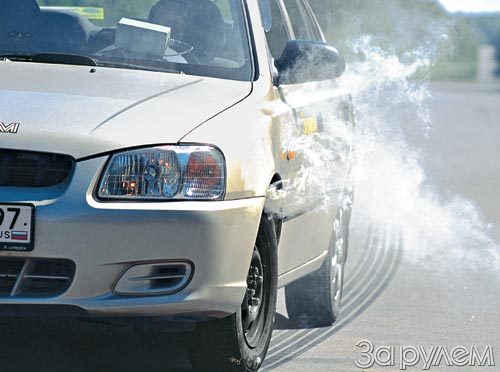

Повод к этому разговору дал " Хёндэ Акцент" таганрогской сборки. Опробовав его, сотрудники редакции в один голос стали критиковать работу тормозов, к тому же не оснащенных АБС. Подтверждением стал сравнительный тест, где "Акцент" показал далеко не лучшую (см. табл.) тормозную динамику. В том тесте оценивалась эффективность "холодных" (ненагретых) тормозов. Что же будет, если их прогреть - смоделировать езду с частыми и интенсивными торможениями? В общем, "Акценту" не повезло: для ответа на поставленный коллегами важный вопрос ему предстояла суровая и продолжительная экзекуция.
Орудия пытки - профессиональный комплект аппаратуры "Корсис" и дистанционный инфракрасный термометр фирмы "Кельвин", место проведения - динамометрическая дорога Дмитровского автополигона.
Первые три торможения со 100 км/ч до полной остановки подтвердили результаты предыдущего "лояльного" теста. Тормозной путь 56-57 м во многом определили невнятные усилия на педали тормоза, большое ее перемещение и довольно неожиданная блокировка передних колес при усилии всего 12-13 кгс. И это на сухом асфальтобетоне. На влажной или, того хуже, ледяной дороге усилие на педали упадет минимум вдвое - мягко говоря, нехорошо!
Но по крайней мере, вентилируемые тормозные диски и штатные колодки стойко противостояли нагреву. При последующих циклах торможений (средней продолжительностью по 30 с) в том же режиме вплоть до 12-го заезда они обеспечивали довольно стабильные показатели замедления. Дальше тепловая стойкость механизмов пошла на убыль, о чем свидетельствовало увеличение усилия на педали при блокировке: 15, 18, 20, 25 кгс. При этом тормозной путь стал... сокращаться! При температуре дисков 430-440°С он составил 52-53 м, при 460-480°С уже 50-51 м.
Но, может, исправить ситуацию удастся другими колодками? Охладив передние суппорты, в них установили обычные, купленные в магазине "Феродо" (Ferodo) - и все сначала. Картина оказалась, в общем, похожей - с той лишь разницей, что начальное усилие блокировки с более мягкими "Феродо" составило 18 кгс, обеспечив тормозной путь сразу в 53,5 м. В дальнейшем быстрый прогрев (6-7 циклов) стабилизировал результат "Акцента" на отметке 51-52 м. Опытные автолюбители могут провести аналогию с поведением специальных колодок на спортивных автомобилях, которые начинают работать после прогрева. Но что хорошо для "формулы", неприемлемо для семейного авто. Как ни парадоксально, причина ранней блокировки - в "мощном" вакуумном усилителе: он мешает водителю точно дозировать тормозную силу на колесах автомобилей при отсутствии АБС. Это несоответствие сглаживается, когда тормоза нагреваются и усилие на педали растет. Но экстренно останавливаться чаще всего приходится с "холодными" тормозами.
Дело в том, что на относительно недорогих иномарках главный цилиндр и вакуумный усилитель остаются одними и теми же (унифицированными) в комплектациях с АБС и без нее. При отсутствии АБС устанавливается лишь ограничитель тормозной силы на задних колесах, препятствующий их опережающей блокировке. И если при наличии АБС высокие параметры усилителя во благо, то при отсутствии антиблокировочной системы они превращаются в недостаток, подтверждением чему служат результаты описанного эксперимента.
