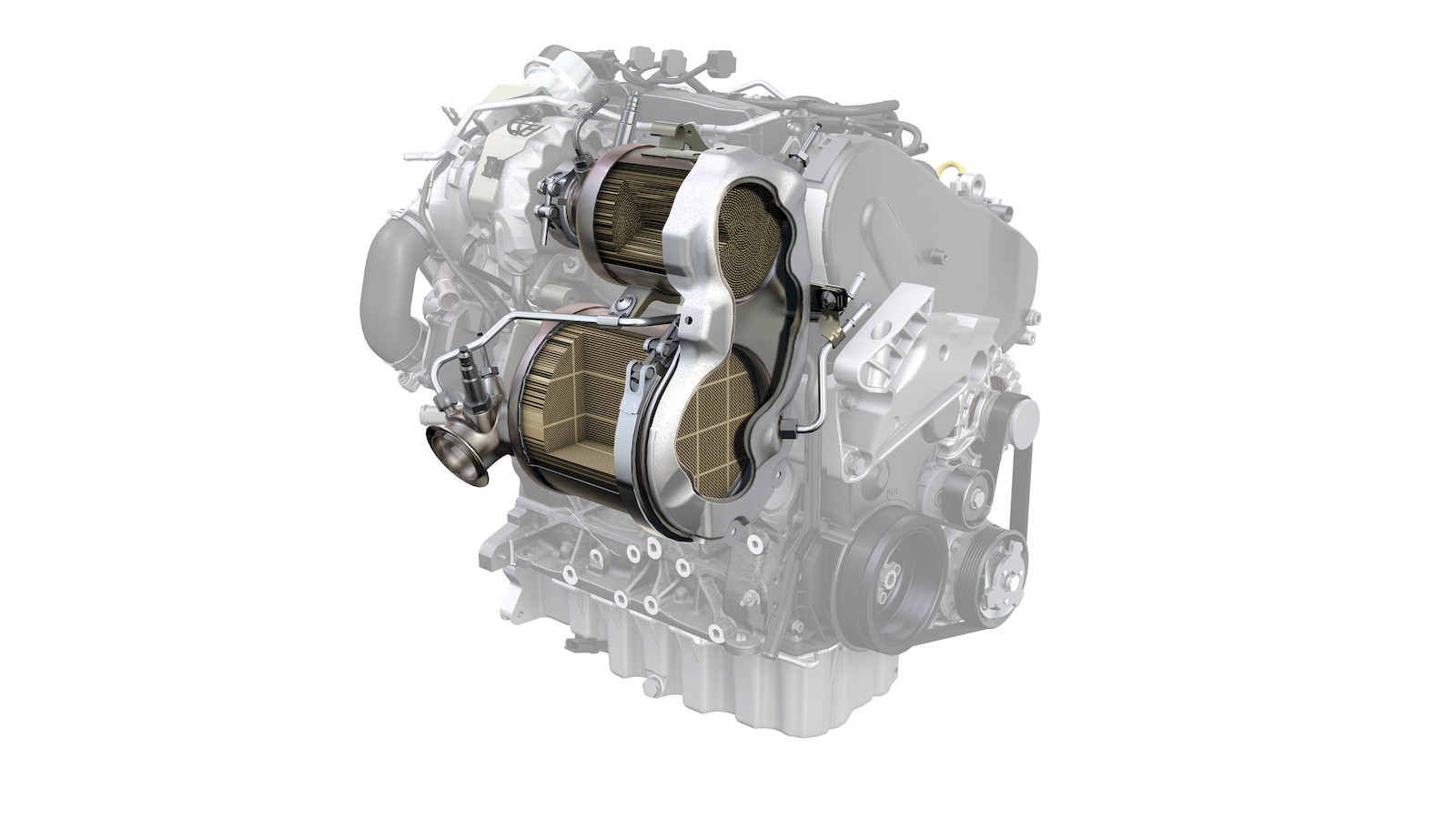

Совершенно очевидно, что дизельные проблемы по части экологии возникли не сегодня. Наш главный технарь Геннадий Емелькин объяснял всем непосвященным, что дизель по выхлопу далеко не ангел:
«Особенно опасны окислы азота и сажевые частицы – последние через легкие без особых проблем проникают в кровь. Ведь не просто так в выхлопной системе дизельного двигателя прописался сажевый фильтр! Все бы ничего, но в процессе работы он, естественно, заполняется сажей. Больше всего ее скапливается в городском режиме на малой нагрузке, а особенно – в пробках. На загородных трассах да при больших нагрузках сажа выжигается, попутно задействуется режим регенерации сажевого фильтра (увеличивается подача топлива, которое догорает не в цилиндре, а в фильтре, повышая его температуру и выжигая сажу). Но режим регенерации включается только на установившихся трассовых режимах движения: за этим следит блок управления. В городской толчее он, естественно, не включится. После определенного числа неудачных попыток задействовать регенерацию и при накоплении определенного количества сажи блок управления переведет систему управления двигателем в аварийный режим. (Кстати, засорение фильтра блок управления определяет по сигналу датчика противодавления, установленного в выхлопной трубе.) Как результат – снижение мощности, ухудшение приемистости, провалы.... А до кучи загорается лампа неисправности с изображением трубы.
Клиент спешит на сервис. Там проводят принудительную регенерацию, подключив к разъему авто диагностический прибор. На каких-то машинах регенерацию можно проводить на месте, а на каких-то необходимо двигаться. А как проводить очистку фильтра в городском режиме, когда невозможно выполнить условия теста? Можно, конечно, его заменить, но цена слишком высока: 60–100 тыс. руб. в зависимости от марки авто. Но ведь дизель покупают, чтобы экономить, а не тратить! Не для того выбирали дизель, чтобы еще попадать на какие-то дорогие запчасти...
Приходится выкручиваться. Известны случаи, когда фильтры промывали в мыльном растворе, но глобально это, конечно же, не выход. Через какое-то время к проблеме опять приходится возвращаться. И очень часто владелец принимает решение – правильно! – избавиться раз и навсегда от фильтра. Попутно корректируется программа управления двигателем. И наконец, финал: вместо обещанных Евро-5 – Евро-10 получаем грязный выхлоп. По неофициальным данным, на дизельных авто в возрасте 4-5 лет сажевого фильтра нет в 60-70% случаев».
