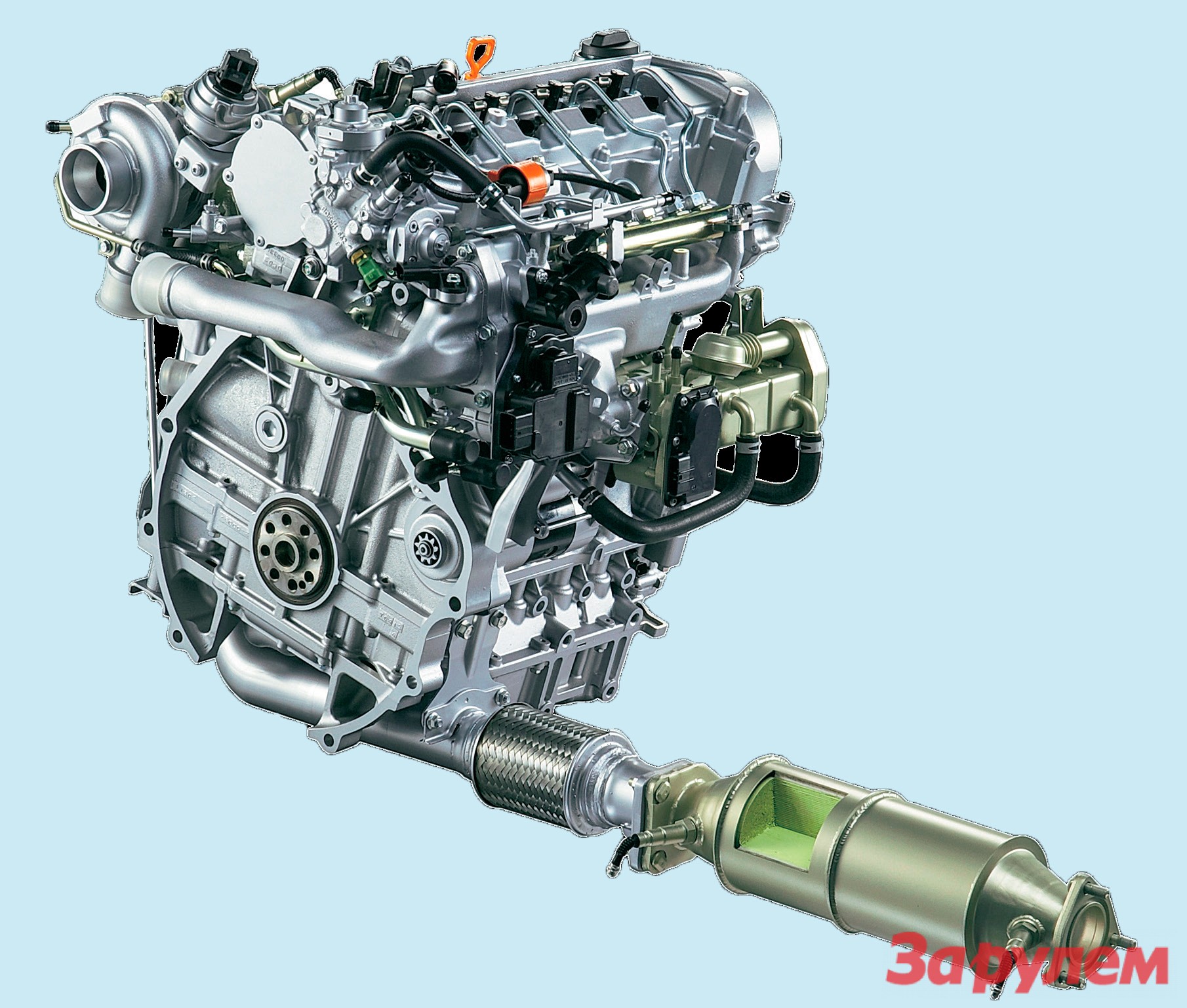

Обитель зла
Каждые пять лет в Европе принимают новые экологические нормы. Как назло, наибольшие ужесточения касаются тех выбросов, которые более характерны для дизеля, – речь об оксидах азота и твердых частицах. От Евро‑3 до Евро‑6 допустимый уровень понизили соответственно в восемь и десять раз.
Даже при нормальном сгорании дизельного топлива неизбежно образование твердых частиц – сажи. А режимов неполного сгорания предостаточно, причем в каждом выбросы сажи повышаются многократно. Пресловутые оксиды азота образуются в камере сгорания при высокой температуре и большом избытке воздуха в топливовоздушной смеси, на котором, собственно, и работает дизельный двигатель. Из-за этого же избытка воздуха привычный нейтрализатор не способен их обезвреживать.
Для начала инженерам пришлось внедрить систему рециркуляции отработавших газов (EGR), которая направляет часть их обратно на впуск. Многие думают, что это нужно просто для дожигания выхлопных газов. Отчасти так, но основная задача – снизить количество кислорода в свежей топливо‑ воздушной смеси и сбить температуру сгорания в цилиндре. Иногда системой рециркуляции снабжают и бензиновые двигатели. У дизеля она состоит из управляющего клапана, охладителя потока газов и впускного запорного клапана.
Управляющий клапан EGR установлен на стороне выпуска и отводит отработавшие газы (ОГ) обратно на впуск. Его работой заведует модуль управления двигателем. Также в клапан встроен датчик положения. Предусмотрена функция самоочистки: при выключении двигателя клапан несколько раз открывается и закрывается. При выходе из строя системы EGR он остается закрытым. Однако нередки случаи, когда отложения сажи и коррозия со временем приводят к залипанию клапана в открытом положении. Дизельный мотор и так не отличается внутренней чистотой, вдобавок постоянно на впуск будет возвращаться полная порция ОГ, что снизит ресурс элементов двигателя и его мощность.
Охладитель EGR работает как интеркулер в системах наддува. Охлажденные газы имеют бóльшую плотность, а значит, влекут больший расход. Дополнительно они еще сильнее сбивают температуру сгорания в цилиндре. В некоторых режимах двигателя такая интенсивная рециркуляция во вред: она ведет к неполному сгоранию топлива – например, при пуске и в режиме прогрева. Чтобы избежать этого, в систему встроен клапан, который направляет газы в обход охладителя и дополнительно предохраняет его от осаждения конденсата из-за слишком низкой температуры.
Впускной запорный клапан – не что иное, как дроссельная заслонка, которая стоит во впускном тракте перед каналом подачи отработавших газов. При необходимости она закрывается почти наполовину, уменьшая поперечное сечение впускного трубопровода. За счет этого во впускном коллекторе создается разрежение и растет интенсивность рециркуляции ОГ. По факту для работы самогó двигателя она не используется, за исключением момента его более мягкой остановки, когда заслонка полностью закрывается и прекращает подачу воздуха. У дизеля – качественное регулирование топливовоздушной смеси, то есть меняются только параметры впрыска топлива. При отказе заслонка полностью открывается. Функция само‑ очистки срабатывает после выключения двигателя, когда дроссель несколько раз полностью открывается и закрывается.
О неисправности системы рециркуляции отработавших газов сигнализирует лампа Сheck. Диагностику проводят в основном с помощью компьютера. Хорошее самочувствие системы да и самого мотора продлят периодические поездки за город без пробок, дабы немного очистить их от нагара, а также применение рекомендованного моторного масла и заправка на проверенных АЗС. Продукты сгорания сомнительной солярки и дешевого масла бумерангом вернутся в двигатель.
Трубочист
Дальше экологи начали сильно прижимать двигателистов насчет выбросов сажи. Для этого окислительный нейтрализатор, который борется с выбросами СО и СН, дополнили дизельным сажевым фильтром (DPF). Чаще их объединяют в одном корпусе, но встречаются и раздельные конструкции.
Фильтр DPF напоминает обычный нейтрализатор. Разница в том, что он именно накапливает в себе частицы сажи и производит их дожигание – регенерацию. Для процесса нужна температура около 600 градусов. При обычных условиях температура отработавших газов дизеля – от 150 до 300 ºС, а воздействием на управление двигателя ее можно поднять только до пятисот. Проблему решают двумя путями. Следуя первым, каналы фильтра покрывают платиной. Этот каталитический слой снижает температуру сгорания сажи до нужных 500º и ускоряет сам процесс. Второй путь – использовать в качестве катализатора присадку к топливу, для которой предусмотрен небольшой дополнительный бак.
После регенерации остаются зольные остатки, которые заполняют фильтр. Образуются они из моторного масла и топлива, преобразовать их во что-либо невозможно. Полезный объем фильтра уменьшается, сокращаются интервалы регенерации. Фильтр, забитый окончательно, заменяют.
Фильтр с каталитическим слоем дополнен датчиком разности давлений, датчиками температуры отработавших газов и лямбда-зондом. Датчик давления определяет разницу давлений ОГ до и после фильтра DPF. По разности давлений определяется количество накопленной сажи: чем она больше, тем сильнее забит фильтр. По этому же параметру оценивается состояние самого фильтра. Слишком сильный перепад давлений «мозг» двигателя расценивает как засорение фильтра, зажигает лампу Check и переходит в аварийный режим работы. Аналогично он поведет себя и в случае слишком низкого перепада, приписав его повреждению фильтра. Также сигнал датчика служит для контроля процесса регенерации.
В зависимости от сложности системы используют от двух до трех датчиков температуры ОГ, размещенных на корпусе фильтра. Передний датчик на входе в окислительный нейтрализатор определяет, достигнута ли его рабочая температура. Средний – на входе фильтра DPF – сигнализирует о температуре, необходимой для регенерации. Задний (в более простых системах не используют) ставят на выходе для контроля температуры выхлопных газов в процессе. По показаниям рассчитывается количество сгоревшей сажи.
Лямбда-зонд находится за сажевым фильтром, его показания нужны для более точного определения количества сгоревшей сажи.
