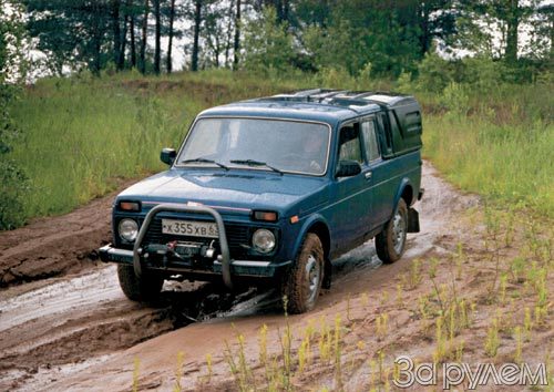

На пробу приобрели усилитель руля ООО "Рулевые системы" (см. ЗР, 2002, № 6). Комплекты для установки недавно появились в свободной продаже. Понравилось! И дело не просто в меньших усилиях: возникло новое ощущение - власти над дорогой. Настолько приятное, что в предвкушении поездки сосет под ложечкой.
Как и положено техничке, "Нива" обзавелась лебедкой. Выбрали АР-9000 питерской фирмы "Авторолс", а кронштейны для нее установили на переднем бампере и в кузове. "Кенгурин" и быстросъемные крепления тоже питерские, от "Союз-96". Согласитесь, что такой тяни-толкай много лучше простой "узконаправленной" лебедки.

Лебедку можно установить спереди... и сзади.
Гидроусилитель превращает езду по бездорожью в удовольствие.
