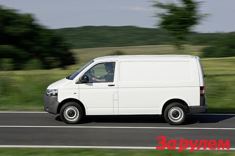

Новая коробка и полный привод у VW
Новый T5: коробка передач DSG и полный привод 4MOTION нового поколения
Одновременно с выходом в свет новых двигателей 2.0 TDI для California, Caravelle, Multivan и Transporter празднует свою премьеру и новая 7-ступенчатая коробка передач DSG, которая сочетает в себе комфорт традиционной коробки-автомат с эффективностью механической КПП. DSG подходит для автомобилей как с передним, так и с полным приводом.
Она устанавливается на автомобили линейки T5 с дизельными двигателями 103 кВт (140 л.с.) и 132 кВт (180 л.с.). Но это еще не все: впервые марка Volkswagen Коммерческие автомобили предложит California, Caravelle, Multivan и Transporter с АКППDSG и полным приводом 4MOTION. Такие автомобили будут оснащаться двигателями biTDI мощностью 180 л.с.
