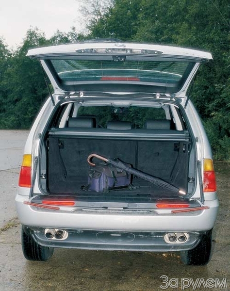

Прежде чем тронуться в путь, заглянем в багажное отделение. Его размеры внушительны, хотя высокий пол выдает громоздкость задней подвески, "съевшей" немало полезного пространства. Вызвал некоторое сомнение и откидной бортик: его, конечно, удобно использовать в качестве столика или скамейки, но при этом проникнуть в недра багажника будет весьма не просто.
