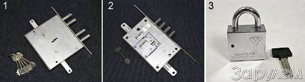

Существуют три основных вида замков: реечные, сувальдные и цилиндровые. Реечные замки успешно путешествуют сквозь века - ими пользовались еще древнеегипетские жрецы, да и современники не брезгуют. Но если хочется повышенной секретности и нормальной взломостойкости, то от вековых традиций лучше отказаться.
На фото 1 изображен сувальдный замок фирмы "Меттэм" (Балашиха, Россия). Таким замкам присуща высокая механическая прочность: стопки механических пластин - сувальд - довольно крепкие и молотком их не раздолбаешь. А если вы имеете дурную привычку терять ключи, то обратите внимание на фото 2. Замок от итальянской фирмы "Моттура" хоть и сувальдный, но имеет сменную секретную часть, а потому менять все изделие в сборе не придется. Кстати, оба замка - трехканальные: они запирают "вбок, вверх и вниз".
Среди цилиндровых царствует фирма "Мультилок" (Израиль). На фото 3 изображен навесной замок № 16 с 3 млн. комбинаций. Корпус замка и дужка имеют твердость 63-64 единицы по Роквеллу - как у распредвала двигателя. Внутри замок вязкий: это дополнительная защита от удара. Кстати, дужка замка вынимается целиком: ее запирание происходит с двух сторон! А раз так, то жулику с "болгаркой" придется перепиливать ее минимум в двух местах - иначе не открыть.

1. "Меттэм" (Россия). Цена - 480 руб.
2. "Моттура" (Италия). Цена - около
100 долларов.
3. "Мультилок" № 16 (Израиль). Цена - 3159 руб.
