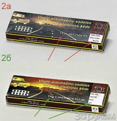

Отличить подделку можно уже по упаковке. Современный оригинал (фото 1б) и его копия (фото 1а) очень похожи, но если приглядеться, несовпадения найдутся. Судя по надписи на коробке, "левую" цепь изготавливают по иным техническим условиям (ТУ). Белая табличка, где указывают принадлежность той или иной модели, отпечатана только на одной стороне. Кроме того, и в оформлении "неродной" упаковки внимательный покупатель найдет как минимум два отличия.
Другой вариант кустарной коробки рисунком больше похож на оригинал (на фото 2а и 2б показана обратная сторона - здесь надписи на латышском языке). Но неправильные номер ТУ и белая табличка выдают подделку. Кстати, на заводской упаковке против индекса соответствующей модели должен стоять специальный значок. На "леваке" его заменяет галка или крючок, поставленные шариковой ручкой. Иногда нет даже их. На нашей же коробочке в "белый список" синими чернилами внесли дополнение: ГАЗ-70... Не ищите такую модель в справочниках - кустари, очевидно, указали число звеньев.
Оригинальные цепи, прежде чем упаковать, смазывают и заворачивают в полиэтиленовую пленку. Мастера левых дел здесь обычно на чем-нибудь экономят.

Красной стрелкой обозначены подделки, зеленой - заводские детали.
